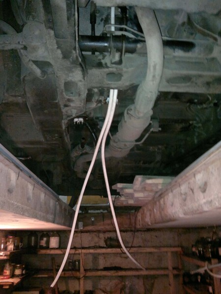

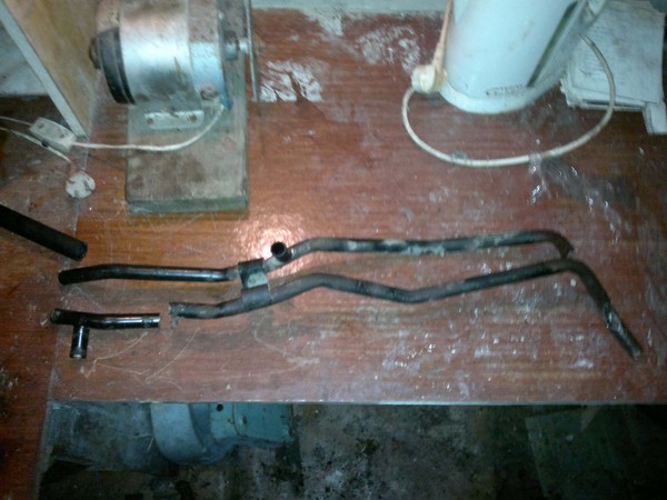

Сообщение Avtors » 22 дек 2011, 10:23

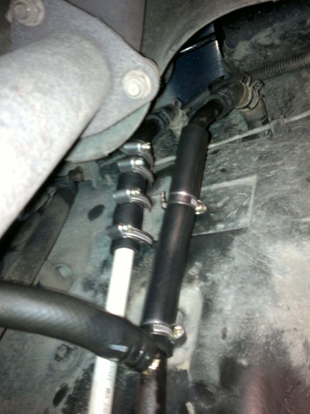

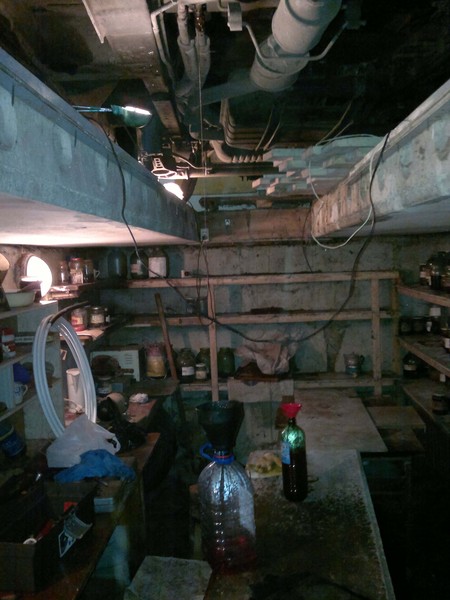

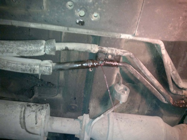

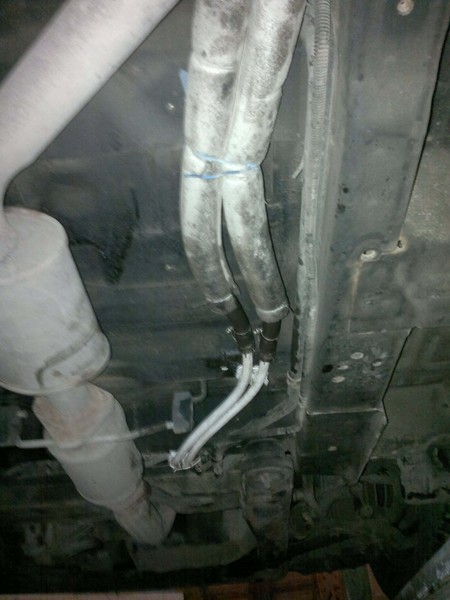

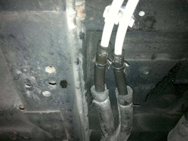

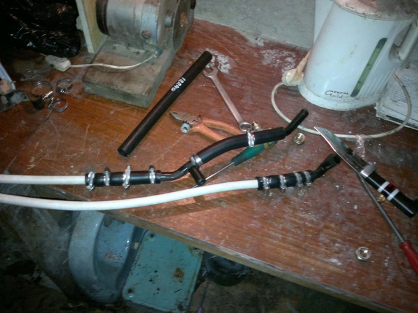

Эх, потекли и у меня магистрали, идущие к задней печки. Течь обнаружилась в месте крепления магистралей к днищу. Пришлось быстренько устранять течь :)
Делал я так — отсоединял старые металлические магистрали, трубки которые идут по днищу я вырезал, а места соединения под капотом я оставлял. Не хотелось гемора с цангами тройниками, ковырять там не особо удобно. Магистрали делал из металлопласта, металлопласт и металлические магистрали (под капотом) соединял резиновыми патрубками от ВАЗовской печки.
Сливаем ОЖ
Вырезаем магистрали
Соединяем металлопласт и металлические трубки
Металлопласт, соединенный с металлическими трубками, заводим под капот
Металлопласт обрезался потом, на месте
Соединяем все это дело под капотом, хомутов не жалел :)
Гнем и отрезаем металлопласт.
Соединяем новые магистрали, с резиновыми шлангами, задней печки
Все теперь наслаждаемся задней печкой.
На все ушло пол дня.
