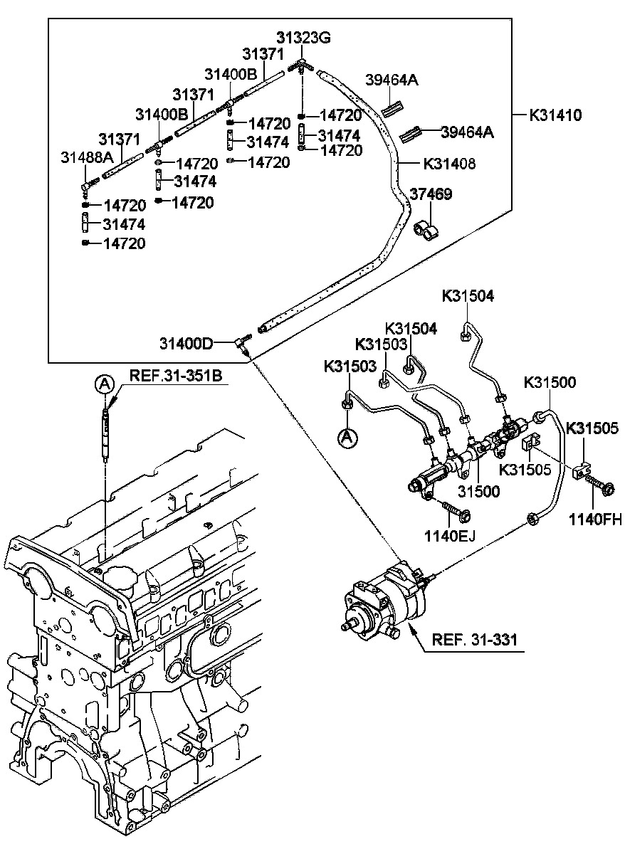

KirOffChanin, обратки снимал недавно когда колечки менял под форсунками. шланги мягкие. а главное я понять не могу почему это проявляется только при температуре меньше нуля и только когда завожу мотор после длительной стоянки.
тут ещё выяснил что у меня вообще непонятно что за система стоит. у меня похоже рампа от VGT стоит.
вот мой вин ещё разок KNHMB76137S177986
а вот фотка рампы
что это за датчик, в кружок обвёл, и какой его номер. по вину у меня вообще там должно быть пусто.

ni-ni писал(а):что это за датчик, в кружок обвёл, и какой его номер. по вину у меня вообще там должно быть пусто.
Вот откуда ты это всё берешь? Где ты нашёл что у тебя там пусто должно быть? и с чего ты решил что датчик давления на рейки признак VGT?

p-taurus писал(а):Вот откуда ты это всё берешь? Где ты нашёл что у тебя там пусто должно быть? и с чего ты решил что датчик давления на рейки признак VGT?
хорошо, это не признак VGT. если пробивать по вину, то у меня на рампе ничего нет, а если открыть картинку с системой VGT, то там к рампе подходит проводок, но номера датчика нет и если пытаться узнать номер провода то говорит что на данном авто не используется.
Какой нор этого датчика???

вот по ВИНу

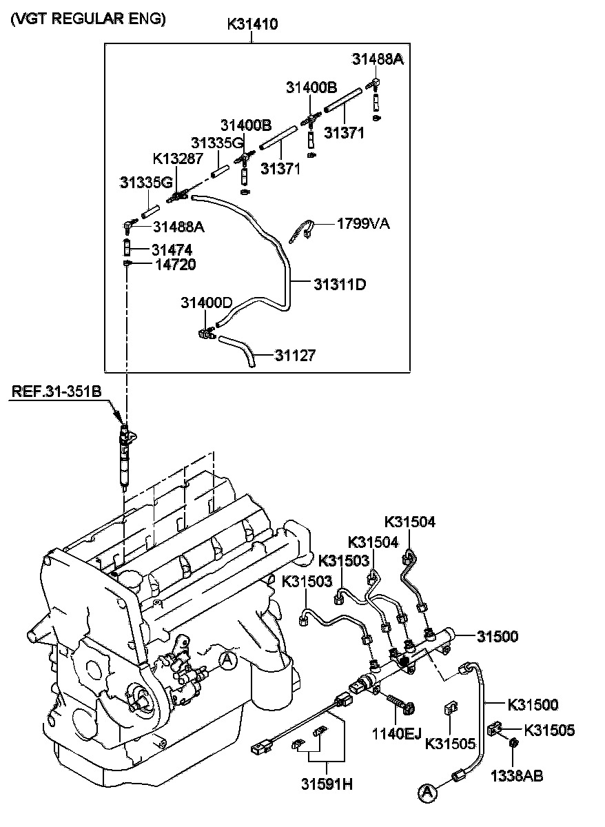

а вот для VGT

Сообщение KirOffChanin » 13 янв 2014, 15:13
не верь экзисту своему
бывают у них косяки в каталогах и довольно часто

KirOffChanin, это не экзис, экзис мой вин вообще не пробивает. это EPC for Kia.
