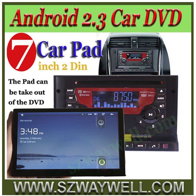

Итак, докладываю.
За 2-е крайних выходных полностью переделал звуковое сопровождение.
А именно:
1. Головное устройство — китайская 2-х диновка со съемной панелью (она же, панель, планшет на андроиде). Соответственно родное ГУ снято и отложено в сторону. Новое подключено.

Re: Автозвук в Карнивале III.
Сообщение ni-ni » 16 авг 2012, 13:28
Борисыч_A писал(а):Головное устройство — китайская 2-х диновка со съемной панелью (она же, панель, планшет на андроиде).
а поподробней можно?
название
цена
где взять

Сообщение Борисыч_A » 17 авг 2012, 12:12
название
цена
где взять
Можно конечно.
Брал на erisin.com
Модель ES777A.
http://4pda.ru/forum/index.php?showtopic=271891
Здесь очень подробно про все что ее касается.
