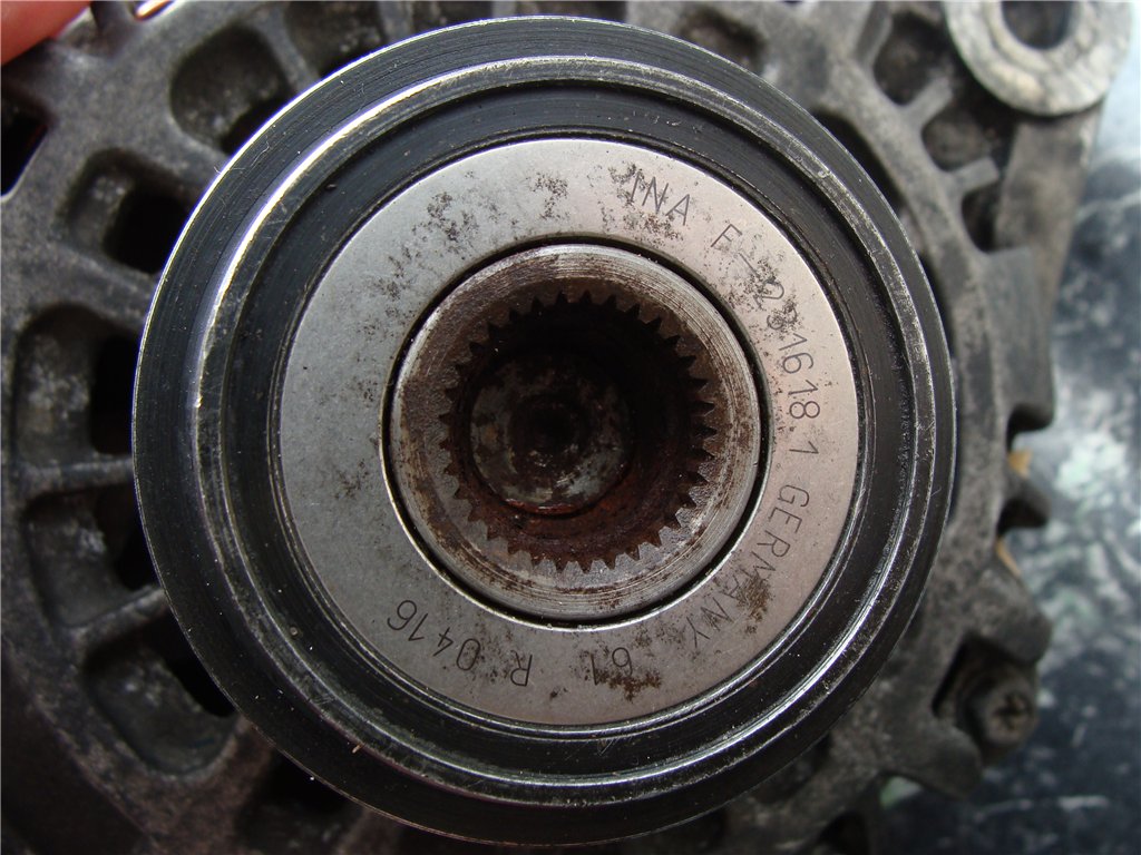

Сообщение igors » 31 май 2012, 23:36
rog, Да это была эпопея :D25472 Местные ремонтники смотрели на меня с недоумением когда я к ним подкатил с просьбой найти такою звездочку поэтому муфта аккуратно(что бы не повредить резьбу) была тупо срезана болгаркой .Разбирать генератор не понадобилось,скинул с другого конца вакумный насос и зажал в тиски с мягкими губками вал ротора-чтобы не повредить шлицы.А новую муфту поставить было уже нетрудно-она на резьбе . Успеха

Сообщение ni-ni » 03 сен 2013, 15:35
igors, опиши подробней как с этой муфтой управиться.
я так понимаю ты болгаркой спилил наружную обойму и потом открутил основание.
а как прикрутить новую без спец ключа?
какая там резьба? левая или правая

Сообщение igors » 03 сен 2013, 19:00
ni-ni писал(а):болгаркой спилил наружную обойму и потом открутил основание
ni-ni, так и было — в процессе резки внутренняя обойма с резьбой нагрелась и открутилась практически сама .
Резьба там обычная , получается по ходу вращения генератора — открутиться не сможет , закрутил с небольшим усилием .
Полезешь туда — щетки поменяй , с ними тоже геморрой еще тот .
