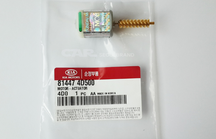

[album][/album]Привет всем. Помогите советом. Не работает моторчик центрального замка сдвижной двери слева. Каталожного номера нет. Корпус неразборный. Что делать заказывать полностью механизм? Как то глупо. Он ведь отдельно снимается.
Хотя в интернете только такой вариант. Я так понял на carens та же фигня.

Если Карнивал с 2006 г. То замок разбирается и меняется моторчик номер помощи на форуме я сам менял.

канцелярским ножом аккуратно открывается
внутри моторчик — его заменить, вал помазать, крышку на клей для твердых сортов пластика — собрать и наслаждаться.

Поройся на форуме, я выкладывал номер моторчика. Как менять Паша написал

Фигли его искать то — 81447-4D500
Тонкость только в том что "хвост" у этого мотора короче и латунный, а на моторе блокировки длиннее и пластиковый. Из-за этого блокировка работает сильно громче.
Я попробовал снять хвост (червяк) с нового мотора и чото не смог… хотя пластиковый хвост со старого снялся без проблем.

Я так ставил. На красном он потом пару лет при мне работал. Красный продал и купил серебристый, на нем то же менял этот моторчик. Примерно год уже работает

ну я тож так и поставил ;-)
но неправильно оно

Коллеги я правльно понимаю что речь идет о моторчике закрытия открытия двери.
Почемуто в автодоке это код
HYUNDAI-KIA 814474D500
Применимость hyundai-kia 814474D500
Мотор стеклоподъемника

потихоньку с помощью молотка и ножичка аккуратненько вскрыл коробочку, движку конец полный не фурычит, но вот новый только под заказ 2 недели, жду :(
сложного ничего нет,
но вот вопрос неужели нельзя отдельно продавать этот самый блокиратор двери если он снимается в 2 секунды. не понимаю :think:

Ух ты. всё работает, и самое главное работы на 5 минут когда знаешь что делать.
моторчик пришел через неделю, на всякий случай заказал 2.
очень легко разбирается и так же легко собирается клеится :think:
в новом моторчике значительно меньше спиралька, но держится хорошо.

Вскрыл коробочку где этот мотор и шестернями стоит. Вытащил старый, разобрал его. В нем сгорели щетки. поменять щетки с нового не получилось.
Червяк короче, что может привести к тому, что во время работы и уже закрытии замка, но продолжающем некоторое время давить моторчике, червяк прогнется от шестерни и может начать подъедать зубцы.
Выход нашел в следующем: втулку на которую опирается конец червяка вытащил из штатного места и приклеил чуть ближе к моторчику, так чтобы червяк все таки оперся на нее.
Как всегда руки грязные были и не достал телефон сфотать. Если кому надо я нарисую в паинте от руки.

Илья! Молодец!
Отличная мысль, как придёт время второго мотора сделаю также ;-)
