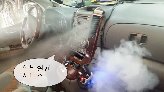

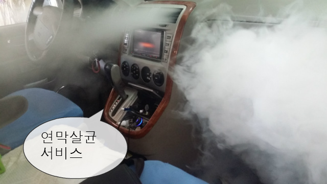

Сообщение Rjenich » 25 сен 2015, 20:24
Корейцы фумигацией обрабатывают!
