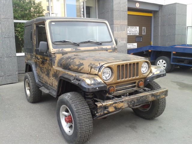

тема с кпп все еще актуальна. Куплю КПП на первую роксту с мотором р-2, либо поменяю на: мосты в сборе (без тормозов), кардан, рессоры (4шт), площадки под рессоры и прочую подвесочную требуху. я себе на пружины переделал подвеску , так что вопрос только в коробке. к настоящему времени вот что я уже наваял))
