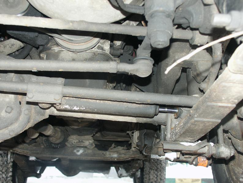

вчера при скорости около 50 км. в час попал на небольшие кочки и начало "матать" руль туда сюда вместе с машиной :udiv: и достаточно быстро. Ничего не мог поделать кроме как остановиться. Колеса наместе, прикручены хорошо. Что это может быть?
richi
Старший сержант
Старший сержант
Возраст: 44
Стаж: 19 лет 3 месяца 8 дней
Сообщения: 94
Откуда: воронеж
Автомобиль: Азия Моторс Рокста
Re: Рулевое управление на (Rocsta)
Сообщение kiborg » 27 июл 2009, 16:40
richi писал(а):вчера при скорости около 50 км. в час попал на небольшие кочки и начало "матать" руль туда сюда вместе с машиной :udiv: и достаточно быстро. Ничего не мог поделать кроме как остановиться. Колеса наместе, прикручены хорошо. Что это может быть?
было подобное и у меня, ещё плюс вибрация на руле при 90 км.ч. лечил заменой рулевого демпфера. Поставил такой http://off-road-shop.ru/product_info.ph ... f12173f220 , всё исчезло, пол года полёт нормальный!

Сообщение klepa » 11 янв 2010, 22:02
richi писал(а):было подобное и у меня, ещё плюс вибрация на руле при 90 км.ч. лечил заменой рулевого демпфера. Поставил такой http://off-road-shop.ru/product_info.ph ... f12173f220 , всё исчезло, пол года полёт нормальный!
kiborg если не сложно, выложи фотку как он у тебя стоит
0955769511
klepa
Младший сержант
Младший сержант
Стаж: 17 лет 3 месяца 16 дней
Сообщения: 38
Откуда: крым симферополь
Имя: Саша
Автомобиль: ASIA ROCSTA 2.2
Год выпуска: 1991
Сообщение kiborg » 13 янв 2010, 13:52
В принципе проблем тут нет ни каких, немного хомут на поперечной тяге пришлось передвинуть
