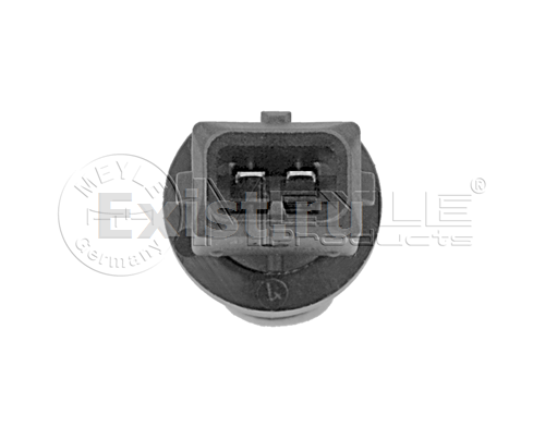

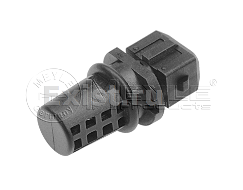

Всем привет у меня такой вопрос что за датчик на фотках и нафига он нужен? устанавливается между дроселем и воздушным фильтром в патрубок. И как его можно проверить ???

Похож на датчик температуры воздуха, который дает информацию БУ двигателя для приготовления оптимальной смеси. Нужно поискать информацию по инету, либо в той же Автодате, наверняка там будут проверочные данные по этому датчику.

В точку. Температурный всас воздуха. Терморезистор, практически не убиваем.
Смотреть параметры тестером нужно, сопротивление относительно температуры, но бесполезно, лучше сканером или от разъёма моска. Часто в шлейфе впаивается резюк.
