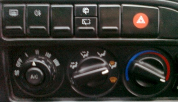

перегорели лампочки в кнопках, те что по центру сверху(щетка заднего стекла и омыватель заднего стекла), а также в переключателе обогрева салона и регулятора печки)
подскажите как их достать и заменить?!)
сами рычажки снимал, но там ничего нет((( может нужно всю панель разбирать? :think:

Миша Ианоский писал(а):перегорели лампочки в кнопках, те что по центру сверху(щетка заднего стекла и омыватель заднего стекла), а также в переключателе обогрева салона и регулятора печки)
присоединяюсь,только мне нужны в две крайние с лева,разобрал….но к сожалению там они у меня отсутствуют,так что на рынках и магазинах показать для сравнения нечего :cry: ,подбирал методом тыка,но ничего подходящего не нашел((,хелп

сами рычажки снимал, но там ничего нет((( может нужно всю панель разбирать? :think:[/quote]
Да снимать!
Добавлено спустя 18 минут 45 секунд:
Сегодня перепаял последнюю сгоревшую лампу
сложного ничего нет, главное не перепутать полярность
и в результате очень хорошо получается
