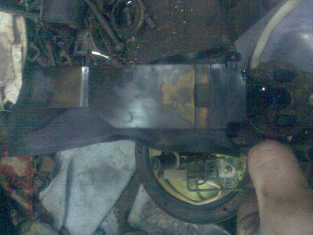

Сообщение Миша Ианоский » 25 окт 2010, 12:09
наконец то отвернул 3 оставшихся винта....(как и говорил...с помощью кусачек...)минут 30 мудохался.... :D
только сеточка там СОВЕРШЕННО ни как на 10 ке...
почистил сеточку, т.к. она была ОЧЕНЬ грязная...
вид снизу....
что это за хрень стоит снизу не знаю даже...

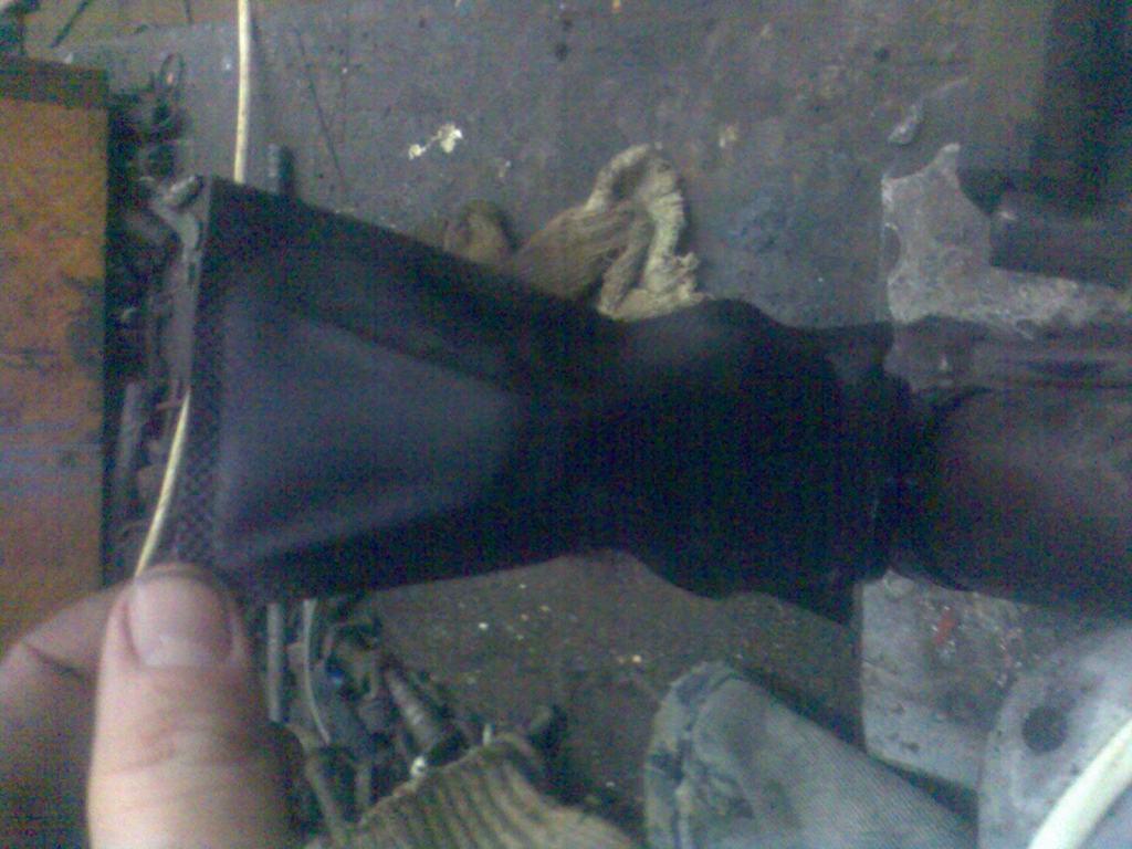

Добавлено спустя 9 минут 13 секунд:
[album]27004[/album]
Добавлено спустя 1 минуту 48 секунд:
сеточка на топл.фильтре
[album27003][/album]
Последний раз редактировалось Миша Ианоский 26 окт 2010, 20:01, всего редактировалось 1 раз.

Сообщение Le4o » 25 окт 2010, 17:32
Ты не шахтёр случайно? :D

Re: тупит двигатель на Киа Сефия 1 (97г.в.)
Сообщение leben » 25 окт 2010, 17:37
с такой сеточкой :z) меняй на 10шную :vip:
