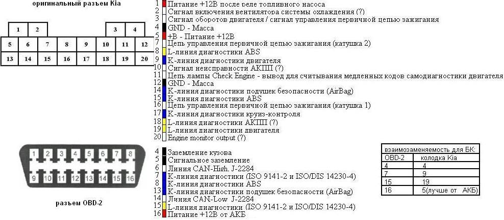

где можно найти распиновку диагностического разъема
у знакомого есть прибор который считывает ошибки, но нужно знать где там k-kine а где + а где -
у правой ноги водителя как я понял сам разъем, по мне так сделали очень не удобно, но да ладно
вот как там определить чего куда (

Re: Диагностический разъем KIA Shuma
Сообщение vit_s » 07 авг 2012, 21:30
cyxapuk писал(а):где можно найти распиновку диагностического разъема
29972

Здравствуйте! У меня KIA Shuma 2000г.в. 1,5л.
Скажите, у нас только один диагностический разъем? или если капнуть под торпедо, то можно найти там что-то еще? Просто хочу взять что-то типа "ELM327 OBD2 OBD-II Bluetooth CAN-BUS Auto Diagnostic Tool", а он, гад, не подходит к нашему 20-ти пиновому разъему. Как быть? Если в Киеве даже переходник купить нельзя! По рисунку выше, я смогу сам спаять такой?

Сообщение xxx_87 » 18 мар 2013, 09:55
Спасибо Господа! А то я намутил у друга для пробы сканер OBD-II, сам насадил контакты по схеме выше, но машина не нашла сканер.. пыталась, мигала лампами, в машине иногда загорался ЧЕК двигателя. но связь так и не была установлена. Значит, в переходнике есть еще какие-то замкнутые контакты. Так я уже с фонариком всю машину облазил, думал есть еще где-то порт :) У брата Элантра новая, так у него ДВА порта, один такой же как у меня в капоте (20 пин), а второй аккуратно под рулем спрятан. Подумал, что и у меня так! )))
Буду заказывать!!! Спасибо огромное!
