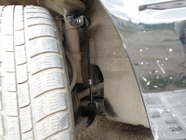

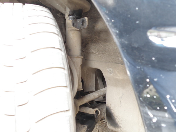

Сообщение Enot69 » 02 июн 2008, 11:52
сделано.
операция заняла 20 минут.
колеса не снимал.
без стойки ( правая сторона)
с новой стойкой ( правая сторона)
p.s. втулки почему-то сняли с заказа ((
буду перезаказывать
