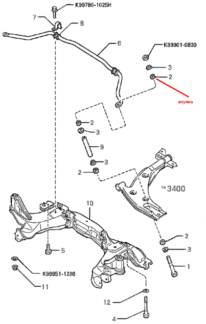

Подскажите знающие люди) появился неприятный стук в подвеске спереди на мелких ямках)) заменил амортизат.стойки по кругу, но стук не исчез)) заехал на диагностику, там сказали, что надо менять стойки стабилизатора)) авто Киа Сефия 1997 г.в. На картинках по ремонту моей машинки так ничего и не понял, где там и что))) может кто подскажет номера деталей по exist или autodoc))) за ранее благодарю)

Миша Ианоский писал(а):Вин KNEFA2422V5210332
У вас своебразные стабилизаторы на авто и потому вам надо просто заказать 8 шт этих втулок и поменять их 0071028775 и все! :D Они стоят по 4 с каждой стороны!

заказал и втулки и болты и шайбы) заменил) стучать особо не перстало, а с левой стороны, скорее увеличился стук) может я что не так делал?) при затяжки гайки, одну из втулок сжало до вида шайбы))) она выделена красным) должно ли так быть или нет? 28893

Сообщение Oleg4312 » 02 окт 2011, 21:01
Сильно тянуть не надо. Я тянул не сильно , пока не начало сжимать резинки. Как начинает сжимать ещё пол оборота и хватит.
