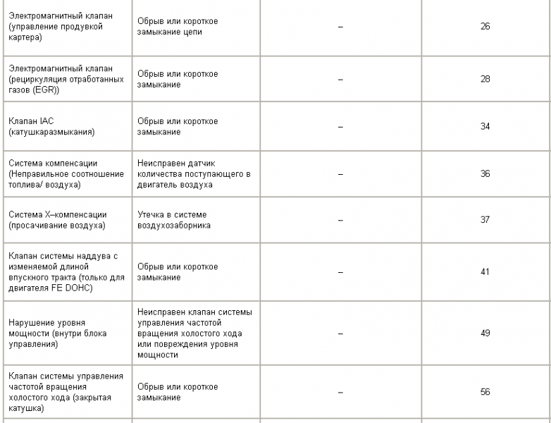

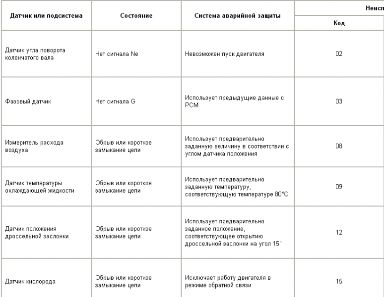

Далее Самодиагностика. Коды: 41, 8, 56,34.,24611,24613
Проверка клапана холостого хода показала что он рабочий Сопротивление обмоток в норме. При подаче 12вольт отклоняется и вперёд и на назад. Вывод-- нет управляющего сигнала. Хотелось бы получить совет что с этим делать.

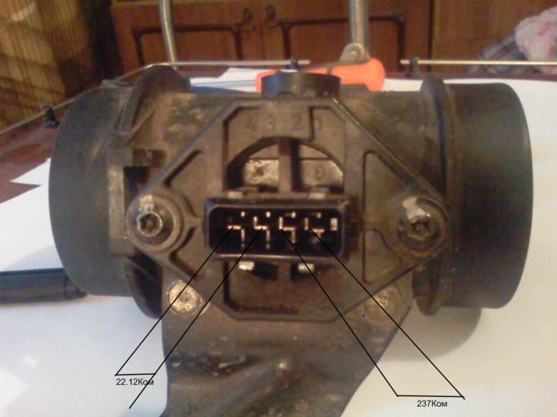

Теперь приступаю к аккуратному разбору датчика. Посмотрю че он из себя представляет. Перед разборкой замерил сопротивление между клеммами.

Итак разборка датчика расхода не к чему хорошему не привела. Во первых он весь залит. Во вторых обнаружил что сломана одна полоса. Думаю придется менять.

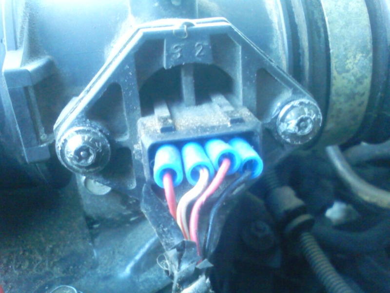

И так утро мороз -17С. После проверки всех датчиков начал проверку проводки. Обнаружил что на изгибе провода к Клапану отсечки лопнула изоляция и получился коротыш-(Устранил) Далие датчик воздуха и датчик регулятора холостого. На клеммах штекеров "МАМ" присутствуют управляющие напряжения. Относительно Клапана регулятора Холостого хода ( На закрытие +7.8v На открытие 10.4v) Ошибка весит что обрыв или короткое. РАБОТА-- Удаление разъёма, соединение на стандартные переходники "МАМА" нужного размера. Ошибка пропала Следующий Датчик расхода воздуха. С разъёмом то же самое вот фото 24624 Замеряю напряжение на выходе управления Ножка №2 относительно нулевой №1 9.356v. Ножка №4 относительно №1 11.02v/. Ножка №3 Питание +12v от Главного реле. Результат---- ОШИБОК НЕТ.
Пробую завести-------- Долго пробую. Хочет но не может. Аккумулятор сел пошёл писать на форум. Пока заряжаю аккумулятор может кто что подскажет.
Добавлено спустя 1 час 40 минут 33 секунды:
И так машину завел. Через 10 минут загорелся ЧЕК. Ошибка датчик расхода воздуха. НАДО МЕНЯТЬ.
