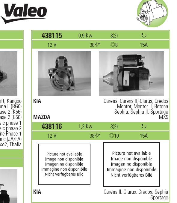

Сообщение vmaxim » 10 фев 2010, 03:00
Может кому пригодится ,это скрин из каталога "Valeo"
Номер 438115 для механической коробки передач ,
438116- для автоматов
