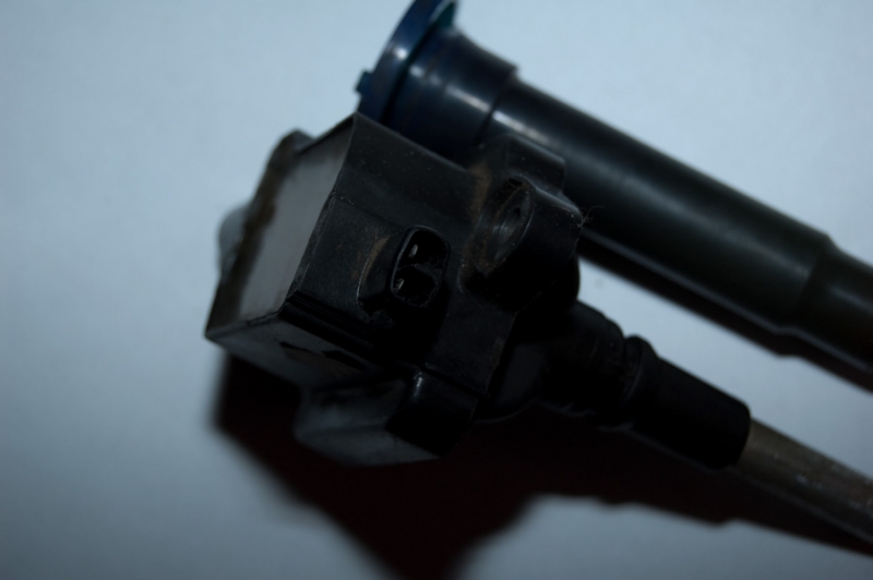

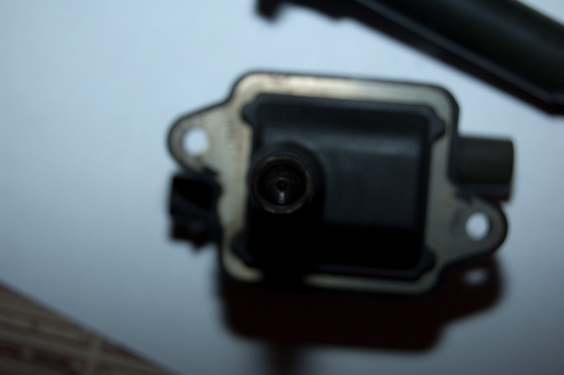

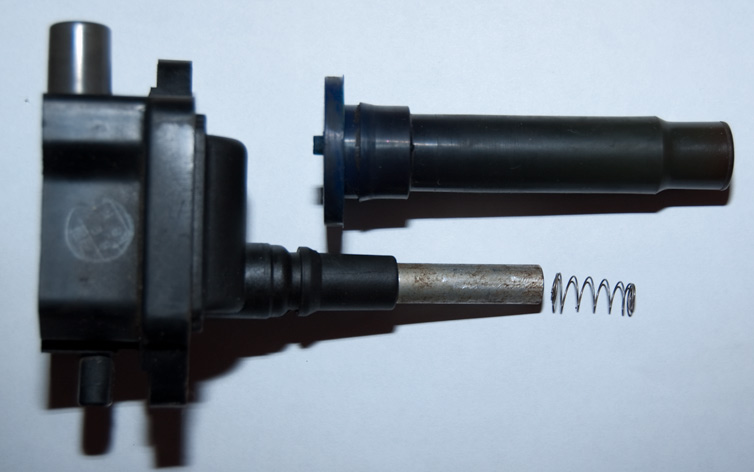

24752 - вот катушка, на фото видно что из центрального соска идет пружинка и на сосок одевается резиновый наконечник.
24754 - судя по тому, что не работает второй от ГРМа цилиндр, искры нет с этого контакта... хотя если вывернуть катушку и проверить этот контакт на искру то искра есть.
24753 - вот на эти два контакта подключается маленький разъемчик с двумя тонкими проводами. Судя по всему это управляющее напряжение приходит на нее...

Alex19757 писал(а):проверяй наконечник , возможно он пробивает на корпус
Алексей, а может ли наконечник на бронепроводе подключаемого сбоку с другой катушки (слегка потресканный) быть причиной того, что на этой катушке нет воспламенения на центральном контакте?

Vasilevss писал(а):а может ли наконечник с другой катушки (слегка потресканный) быть причиной того, что на этой катушке нет воспламенения на центральном контакте?
очень даже легко! особенно потрескивавшийся (тьфу млин еле выговорил )
