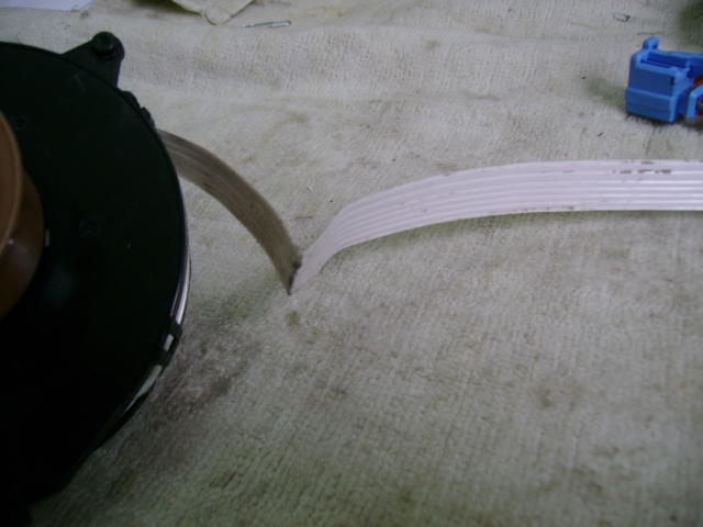

Проявление дефекта: не работает звуковой сигнал, постоянно горит лампочка подушек.
Дефект: обрыв шлейфа в улитке.
С учетом цены новой улитки :udiv: было принято решение на ремонт имеющейся
1. Отключаем АКБ
2. Отключаем разъемы на улитке
3. Снимаем руль и кожухи рулевой колонки
4. Снимает виновницу торжества
5. Корпус собран на защелках. Расположение защелок "встречное". Удобно вскрывать с помощью карточек моментальной оплаты ;)
6. Находим место обрыва
7. Принято решение не укорачивать шлейф, а просто восстановить. Можно и заменить было. Подобный шлейф использовался в старых советских ЭВМ
8. Изолируем места пайки
9. Собираем акуратно, ставим на место. Радуемся рабочему сигналу и сохраненной приличной сумме денех :roul:
Ремонт делали месяц назад. Эксплуатация авто ежедневная по городу. Полет нормальный.

Чем изолировал?

Что под руку попалось - тонкий скотч + цапонлак
