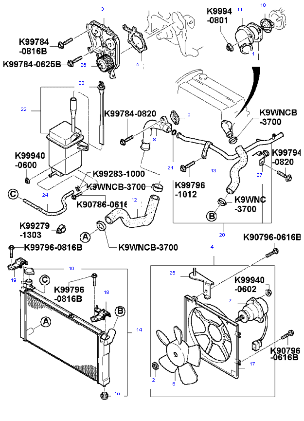

Сообщение Ekofan » 31 май 2018, 22:40
А уровень антифриза где смотреть-то? Т.е. пока движка не закипит я не пойму что надо доливать?
Ekofan
Рядовой
Рядовой
Стаж: 7 лет 6 месяцев 8 дней
Сообщения: 4
Имя: Анна
Автомобиль: Kia clarus
Год выпуска: 1999
Re: расширительный бачок.
Сообщение oliver » 01 июн 2018, 01:19
Ekofan писал(а):А уровень антифриза где смотреть-то? Т.е. пока движка не закипит я не пойму что надо доливать?
на схеме выше позиция 23 типа щупа она же крышка расширительного бачка поз. 22
oliver
Старший лейтенант
Старший лейтенант
Стаж: 18 лет 6 месяцев 25 дней
Сообщения: 524
Откуда: Архангельск
Автомобиль: clarus2 v2000
Поблагодарили: 31 раз.
Награды: 1
За верность клубу (1)
Сообщение Ekofan » 18 июн 2018, 11:24
Спасибо большое, oliver! Не очень сильна в схемах, но надеюсь разберусь))
