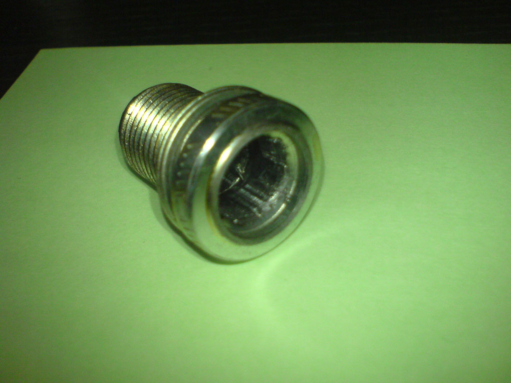

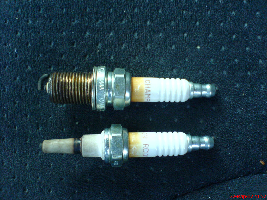

Jovian писал(а):Асвечи Champion на Маджи ставили с завода?
о да! ставили! навсегда запомню как они развалились прямо в колодцах и как я это потом доставал. Чемпионы уже давно поделки. Да и заводские стали откровеный ацтой какой-то. Все жалуются.
Добавлено спустя 1 минуту 54 секунды:
оказывается, не убил в альбоме.
8947
8949
ШуБр
