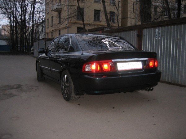

Сообщение Одинокий Валенок » 29 сен 2011, 17:11
cook писал(а):У кого нить стоит там молдинг….
Да, маджи шли с накладками порогов, кроме минималок.
Вот как у меня было:
