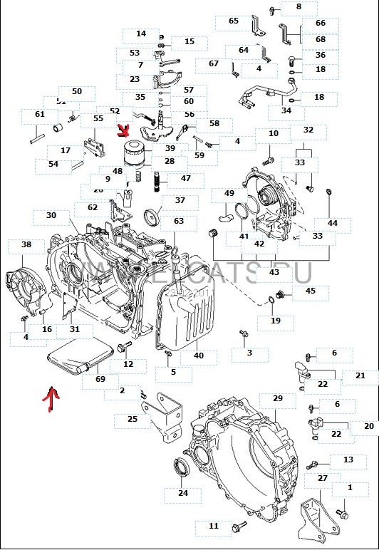

Теперь про фильтры. Не знаю какой у тебя Мадж первый или второй, из америки, кореи или калининградский.
У меня был первый мадж калининградский, 2 литра АКПП, фильтра наружного на коробке небыло. Теперь глазастый 2,5 Акпп, тоже из Калининграда. На них нет наружных круглых фильтров, плоский меняется если тока половинить коробку, а не снимать поддон. Так что не меняй и не парься. По книге судя, плоский не меняется даже если снять поддон, надо разобрать всю коробку. У корейских возможен внешний фильтр, то такого я не встречал, вроде читал на англоязычных сайтах по корейцам что были некоторые партии машин с внешними фильтрами, но это из первых выпусков и для определенных рынков продаж.

Сообщение spaZm » 23 фев 2011, 09:00
nerator, Мадж один из первых, собран в Германии, европеец во всяком случае. Если предположить, что он есть, где его искать, чтобы заранее заказать, если его не существует, хочу сразу уточнить, у нас делается полная или частичная замена в акпп и через какой пробег?
27974

spaZm писал(а):где его искать, чтобы заранее
под воздуханом сразу

spaZm,
фильтр стоит (если он есть) прямо сверху коробки, рядом со щупом. Там обычно заглушка стоит с шестигранником под ключ.

spaZm писал(а):у нас делается полная или частичная замена в акпп и через какой пробег?
По мануалу — частичная, через 40 тыкм.
А фильтр, если есть, то сразу виден. Он прям вверх торчит, совсем не запрятан.
