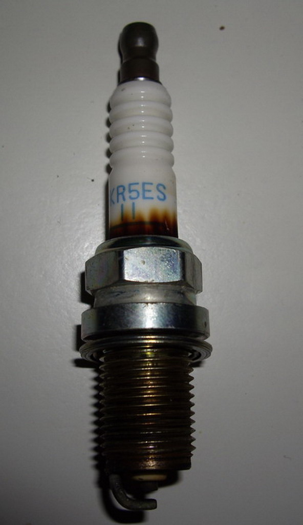

На заводе мне поставили BKR5ES-11,но не это главное.Они не ходят 30т.км.как положено по Т.О.даже и 15т.км.не ходят,где-то после 12т.км.начинает машина дергаться.После замены все проходит.Говорил недавно с мотористом,он сказал,что с Denso теже проблемы.Вот как выглядят свечи....
27562
27563
Получается,надо просто их менять каждые 10т.км.?Может кто-чего посоветует?

Re: свечи NGK на 2.0 Magentis MG, давайте обсудим...
Сообщение ШуБр » 09 янв 2011, 01:29
Константин писал(а): BKR5ES-11,но не это главное.Они не ходят 30т.км.как положено по Т.О.даже и 15т.км.не ходят,где-то после 12т.км.начинает машина дергаться.
где ж вы такое топливо-то берете? я менял свечи раз в 25 тысяч и то… только потому, что вроде как пора бы :) Когда выкрутил, посмотрел… и положил в багажник. Новые вкрутил только потому, что вроде как куплены :) А так старые проходили бы еще бесконечно долго… Раз в 15ткм можно померить зазор и привести в норму — больше там НЕЧЕМУ изнашиваться. Вообще! И не забивайте себе голову. Если НЖК фирменные, а не подделка, то проблем с ними ноль.
А вобще Мобис — это тот же НЖК для корейского рынка. Практика показала, что Мобис еще боле живуч, чем НЖК. Точно уже не скажу, не помню, но было дело то ли 90ткм отбегали, то ли около того и это не единичный раз.
Мануалу в этом верить я бы не стал :roll:

Сообщение Константин » 09 янв 2011, 20:04
Shumный Бродяга писал(а):где ж вы такое топливо-то берете?
На заправке "Лукойл"
Shumный Бродяга писал(а):И не забивайте себе голову. Если НЖК фирменные, а не подделка, то проблем с ними ноль.
Я б с удовольствием,только машина дергаться начинает,после замены свечей проходит.
Shumный Бродяга писал(а):Если НЖК фирменные, а не подделка, то проблем с ними ноль.
У меня друг,директор магазина запчастей,свечи куплены у офдиллера NGK.Причем не Вилайн,а именно фирменные,те что в коробочке с оригиналом продаются.
зы.Фотки свечей выше выложены,это нормальное их состояние после 15т.км.??????????Я до этого случая,тоже к свечам так относился,тоесть вообще не думал,а тут вот так.

Сообщение ШуБр » 09 янв 2011, 20:11
Константин писал(а):На заправке "Лукойл"
заправляюсь только там
Константин писал(а):Фотки свечей выше выложены,это нормальное их состояние после 15т.км.?
нет, но не в свечах дело, имхо. Проблема в машине или в топливе всё же. Не все лукойлы = Лукойл. На чеке что написано после заправки? наверху? Центрфетепродукт или Вася Пупкин?
Либо проблема в машине. Свечи черные!!! Это БОГАТАЯ смесь. Слишком богатая. Мо я уже не сфоткаю, ибо на дизеле два года и все свечи отданы с машиной. Но они от магазинных отличались только наличием чуть коричневатого налета на изоляторе. Остальное ЧИСТО было!
Машина такая же как тут обсуждается — Мадж МГ 2л. Правда, у меня был чистокровный кореец, а не калининградские поделки, где я кобы только колеса прикручивают, но проблем потом почему-то везде хватает…

Сообщение Константин » 09 янв 2011, 20:35
Shumный Бродяга писал(а):Не все лукойлы = Лукойл. На чеке что написано после заправки? наверху? Центрфетепродукт или Вася Пупкин?
Посмотрю,чеки в машине,но там до этого запрявлялись другие ,наши машины,и проблем не было.
Shumный Бродяга писал(а):Либо проблема в машине. Свечи черные!!! Это БОГАТАЯ смесь
Чек не горит,диагностика у диллера ничего не показала.Это они на фото такие получились,в реале электрод светлее,показывал мотористу,сказал все нормально.А вот юбка именно такая,и это ненормально,пробой через корпус,но почему?
Shumный Бродяга писал(а):Правда, у меня был чистокровный кореец, а не калининградские поделки, где я кобы только колеса прикручивают, но проблем потом почему-то везде хватает…
Это миф,у меня обе калининградские 45т.км.все окей,ну кроме свечей,и то не понятно в машине дело или еще в чем..Вторая, почти 90т.к.м проблем нет.

Сообщение ШуБр » 09 янв 2011, 21:41
Константин писал(а):в реале электрод светлее,показывал мотористу,сказал все нормально.
а зазор? при 1.1мм уход даже на одну десятку может вызывать пробои. Сократи его простым подгибанием до 0.9-1.1мм.

Сообщение Константин » 09 янв 2011, 23:20
Shumный Бродяга писал(а):а зазор?
Ща померил,штангелем,1.1 может конечно и "ушли"сотки,максимум 1.15….

Сообщение ШуБр » 09 янв 2011, 23:24
Константин писал(а):может конечно и "ушли"сотки,максимум 1.15….
при 1.1 критично даже 1.2
По опыту могу сказать, что двигатель этот легко переваривает даже 0.9мм. Так что при прочих равных 0.9 лучше, чем 1.2 ;)
И попробуй сменить калильное число с 5 на 6. Возможно, твой тепловой режим не для 5-ки.
Проверь уровень тосола до кучи. Вечно горячий двигатель требует других свечек.
В общем, у тебя комплекс проблем, а не свечи… и менять их на что-то бестолково дорогое вроде платины или иридия смысла нет. Деньги на ветер.
Ну и на всякий случай… всё-таки купи Mobis, а не NGK. Они только по маркировкам одинаковые, но цвет коробочки поразительно влияет на кач-во свечки внутри.

Сообщение Константин » 09 янв 2011, 23:34
Shumный Бродяга писал(а):при 1.1 критично даже 1.2По опыту могу сказать, что двигатель этот легко переваривает даже 0.9мм. Так что при прочих равных 0.9 лучше, чем 1.2
Не знал,надо поробовать.
Shumный Бродяга писал(а):И попробуй сменить калильное число с 5 на 6. Возможно, твой тепловой режим не для 5-ки.
Питер,КАД,100км.ч. вроде все обычно…
Shumный Бродяга писал(а):Проверь уровень тосола до кучи.
Проверяю регулярно,все ок.
Shumный Бродяга писал(а):и менять их на что-то бестолково дорогое вроде платины или иридия смысла нет. Деньги на ветер.
Бошь , стоит как НЖК.
Shumный Бродяга писал(а):Ну и на всякий случай… всё-таки купи Mobis
У диллера именно Мобис и поставили,коробку вернули,тоже самое.

Сообщение ШуБр » 10 янв 2011, 00:03
Константин, я даже затрудняюсь дальше что-то советовать… Могу посоветовать сменить 5 на 6 и посмотреть что будет — это под боле горячие двигатели, на зиму не страшно, летом категорически нельзя ставить свечу горячей предусмотренного.
Лукойл питерский лил дважды — проблем не было. Но лил дизель :D
У вас же в городе вроде как есть Шеллы, Кинешма и другие бренды с гарантированно качественным топливом. Попробуй…
Менять свечи бестолку в такой ситуации.
Покури форум. Многие уже перестали менять свечи даже по регламенту — смысла нет. Если топливо хорошее тот же НЖК гарантирует работу своих обычных свечей 90ткм!
Скури вот это еще

Сообщение Константин » 10 янв 2011, 00:47
Shumный Бродяга писал(а):Константин, я даже затрудняюсь дальше что-то советовать… Могу посоветовать сменить 5 на 6 и посмотреть что будет — это под боле горячие двигатели, на зиму не страшно, летом категорически нельзя ставить свечу горячей предусмотренного.
Вот и я тоже не знаю,в принципе заменой каждые 10-12т.км.проблема решается.Если бы это было у всех,тогда можно было бы предпложить,что производитель чего-то не учел и нужно заменить 5 на 6,но у других то все нормально.
Shumный Бродяга писал(а):У вас же в городе вроде как есть Шеллы, Кинешма и другие бренды с гарантированно качественным топливом. Попробуй…
Я немного в теме.про бензин,довольно долго покупал"найденный",бензин.В эту машину не лил.Сливали водилы бензовозов,Шелл,Несте,и.т.д.весь бензин одинаков и идет с одной базы.
Shumный Бродяга писал(а):Покури форум. Многие уже перестали менять свечи даже по регламенту — смысла нет. Если топливо хорошее тот же НЖК гарантирует работу своих обычных свечей 90ткм!
Уже все пересмотрел и не только по нашему форуму.Сам так и делал всегда,ездил и не думал о свечах.Но тут так не получится,начинаются провалы,лечится только заменой.
Shumный Бродяга писал(а):Это вовсе не расходный материал, как у нас ПРИВЫКЛИ считать сервисы.
Это прятно,для сервиса,работа плевая, а денег заработаешь,они ведь по любой ерунде ,первое.что говорят,надо свечи менять.
shehs писал(а):Возьмите денсо иридиевые и забудете о многих проблемах. Дороговизна их оправдана!
Может быть,как я понял,проблема в теплоотводе,вот будут ли иридиевые свечи меньше греться?Собственно поэтому и возник вопрос про Бошь,их свечи имеют платиновое напыление,но при этом весьма бюджетны,хотел проверить,но подобрать аналог так и смог.
Сообщение ШуБр » 10 янв 2011, 00:53
Константин писал(а):вот будут ли иридиевые свечи меньше греться
там наконечник тонкий — они изначально для более холодных двигателей. На том же форде 2л идет холодный и туда ТОЛЬКО иридий 1.3мм. Многие ставили простые железные — чем кончится это не знаю, но конструктивно заложен иридий на 1.3мм.
Попробуй… Денсо не знаю, я НЖК люблю и всегда себе ставил, благо есть канал не паленых свечей.

Сообщение Константин » 10 янв 2011, 04:30
Вообщем читал много,вывод такой.Свечи не держат давление,из-за этого пробой.Потому и нагар на изоляторе.Написал в NGK,посмотрим,что ответят.
