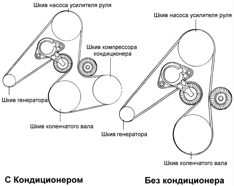

Сообщение spaZm » 11 фев 2011, 09:01
27922
2 ролика, натяжитель, ремень.

Сообщение Triple777 » 11 фев 2011, 09:21
spaZm,
Он же говорит про ремень ГРМ, а ты ему картинку поликлинового обводного дал. :D

Re: Владельцы Kia Magentis (2001 - 2005) Часть 4
Сообщение spaZm » 11 фев 2011, 10:36
Triple777, значит, это знак свыше, чтобы и этот поменять :D спросонья затупил.
