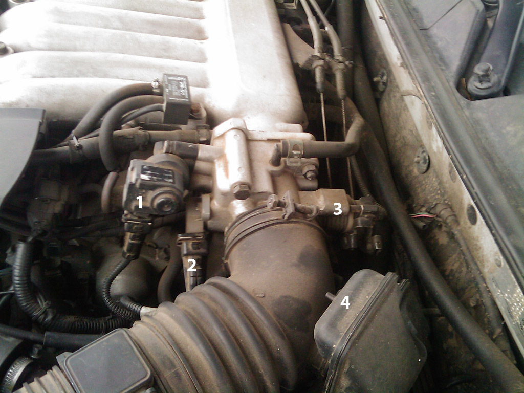

Сообщение spaZm » 07 дек 2010, 22:04
Попёрли дальше.
27576
Ставлю 2 бакса, ДПДЗ под номером 1, но всё же лучше сначала спрошу, чем скручивать, возможно, ни в чем не повинную детальку :D
Заодно и названия других причиндалов с номерами напишите пожалуйста.

Сообщение tdv » 07 дек 2010, 22:41
spaZm,
продул :)
1 это РХХ
2 ДПДЗ всегда находится на одной праямой с приводом заслонки
3. просто хрень. (ну типа привод заслоки по научному)
4. хрень

tdv, а шо за коробок на 1-кой? В который столько шлангов входит!
