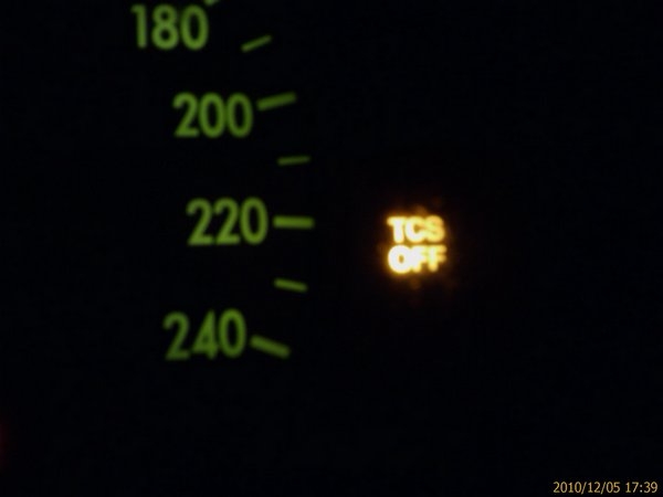

КАТАЛА писал(а):наша система тормозит колеса, мотор не душит! :P
Так ить это плохо. Хорошо, когда и двигатель придушивает. Какие-то правильные ощущения происходят. Объяснить трудно, но, имхо, правильно.
Pal писал(а): у меня горит
ну тут :oops: не совсем правильно - моргает

Flymax, Алексей ЕХ V6,
во, сфотал

tdv, ну це первый мадж, на втором на OFF сэкономили :D

Flymax писал(а):у нас так:
Горит постоянно - ВЫКЛЮЧЕНО
Моргает - РАБОТАЕТ ПРЯМО СЕЙЧАС
Не горит - СИСТЕМА ИСПРАВНА
Отлично! Спасибо за инфу, а то все пишут когда отключено горит "TCS Off", а у меня горит "TCS"
Добавлено спустя 18 минут 58 секунд:
Flymax писал(а):tdv, ну це первый мадж, на втором на OFF сэкономили :D
Хотя значок на панели есть...
