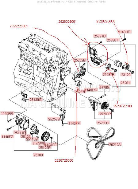

26297 Посмотри этот ресунок , вроде все артикулы указал.

Booss33, Все спасибо громадное, пойду узнавать в магазин (друзья запчастями торгуют). И на рисунке похоже что ролик отдельно от станины, раз номера есть и в раздельности

Поменял я подшипник натягивающего ролика (203, на паразитные ролики 303) цена 350р, из ролика выбили и новый вставили (сам ролик с подшипником около 1000р). Свиста нет, все нормально, а то вместе со станиной впаривают от 4500 до 5500 руб., и в прошлый раз когда паразитные ролики с ремнем менял (два ролика по 1000р) можно было только подшипники 303 модели по 400р. купить.
