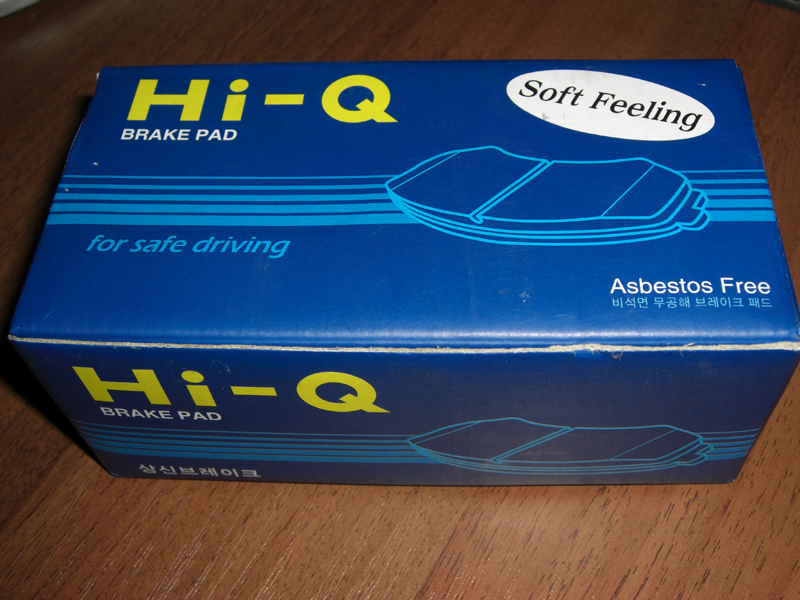

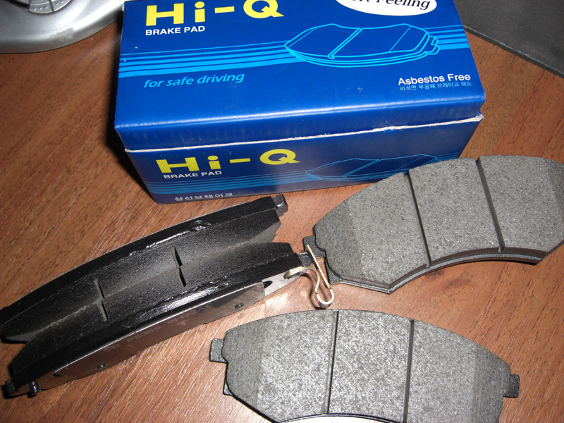

Если кому надо, приехали мне колодки Sangsin модели SP1111, выкладываю фотки.
Кстати, они без датчиков износа, на маджах вообще не используются датчики износа или это колодки бюджетные ??
Ещё не ставил, поставлю - отпишу о комфорте торможения на них.

spaZm писал(а):Sangsin модели SP1111
Оригинал почти...
К сведенью...
Сангшин бывает и поддельный.
Ценник тот же, с виду все одинаковое, но отличие в коробочке. На поддельном сангшине коробка глянцевая. На оригинальном- матовая, по ней ногтем проводишь и отстаются следы.
Добавлено спустя 4 минуты 59 секунд:
Вот такие "приятности" на диске от подделки(((( Будьте внимательны, друзья!, смотрите на коробку.

spaZm,
как это датчиков нет? а скрипуны на колодках чем не датчики?

Сообщение spaZm » 20 ноя 2010, 14:56
КАТАЛА, что есть скрипуны?
предыдущая машина была пежо 806 95 года, дык даже в нём колодки шли с проводком для датчика износа. Это и насторожило.
Алексей ЕХ V6, знание конечно сила, но когда покупаешь в экзисте, даешь предоплату, а тебе потом дают заведомо подделку - всё равно отказаться от предоплаченного товара нельзя уже. Остаётся или выкинуть или перепродать, получается.
