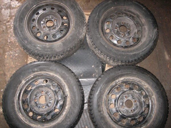

Сообщение Ydaff » 14 ноя 2011, 13:05
Валяются в гараже, в Москве, район метро бабушкинская, по чем отдать не знаю, если за 1000 заберете буду безумно счастлив, еще и пивом угощу =) Выглядят так:

Сообщение КАТАЛА » 14 ноя 2011, 13:43
Ydaff,
фоток не вижу (маил ру на работе закрыто) — давай за 500р без пива :D

Re: Владельцы Kia Magentis (2001 - 2005) Часть 5
Сообщение Ydaff » 14 ноя 2011, 13:45
КАТАЛА писал(а):Ydaff,
Flymax первый заинтересовался, если не будет забирать, то пожалуйста.

Сообщение Flymax » 14 ноя 2011, 19:47
Ydaff, блин отдаешь даром, но не нужно вроде, свои колеса вроде едут, хоть и не идеальны уже, а собирать идеальный комплект дорого по шиномонтажу выйдет, Катала следующий ;)

Сообщение Ydaff » 14 ноя 2011, 22:54
КАТАЛА,
Можешь забирать колесья =)
