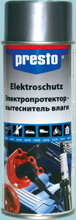

Сообщение Asspirin » 22 май 2013, 02:22
подобной штукой пропшикать для профилактики.

Сообщение mvv » 23 май 2013, 22:46
Спасибо. Сегодня был на диагностики у официалов. Выдаёт ошибку 1911. Прерывание связи между блоками.У кого нибудь такое было ? Что делать ?
Добавлено спустя 52 секунды:
И куда им брызгать ?
