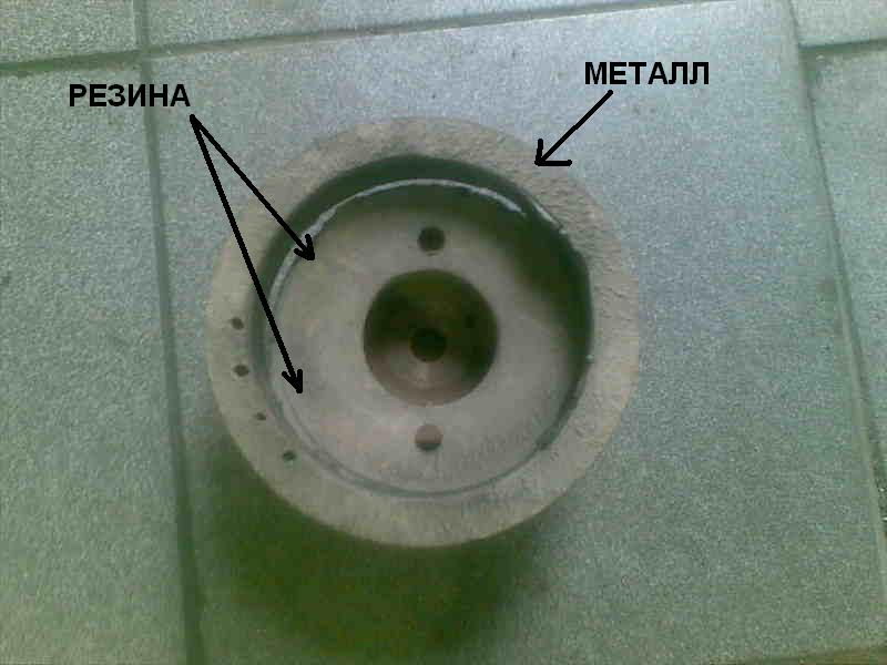

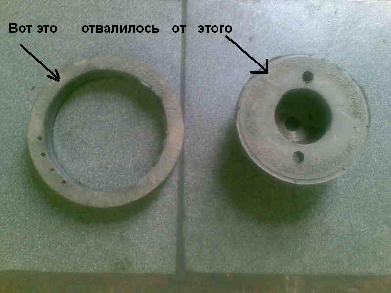

Внимание ОПИРУСОВОДОВ.
Столкнулся с ресурсной поломкой на 80 тыс. пробега.
Вышел из стороя ШКИВ КОЛЕНВАЛА ( номер 23124-39504 - мотор 3,5 литра )
Симптом:
ПОявляется периодический скрип, как будто от ролика.
Визуально идентифицируется при снятом правом переднем колесе и элементе пластиковой защиты.
Видно, что резиновый корд отделился от основной металлической части.
Возможные последствия:
В случае полного выхода из строя - срывается ремент ГУР и может быть повреждены детали кузова в моторном отсеке, если это произойдет на высоких оборотах.
Возможна потеря управляемости авто, т.к. РЕЗКО ( для Опируса особенно чусвительно ) возрастет усилие на руле.
Исправление:
Замена запчасти в комплекте с двумя ремнями.
Стоимость всего с работой - около 8 тысяч рублей.
ВНИМАНИЕ!
Требуйте Вашего участия при осмотре данного узла на очередном ТО.
Визуально видно, что грязь и кусочки резины торчат по периметру шкива в 1 см от внешнего края.
Фото будут позже.

Сообщение Shark 3.5 » 21 апр 2010, 22:59
ФОто в студии

Сообщение BLACK 3.0 » 22 апр 2010, 07:58
посмотрел фото и офигел. :udiv:
Место отрыва из металла? Или резины?
Что-то вообще непонятная канитель. Вроде простейшая деталь, чему бы там ломаться. А тут видишь ли напридумывали всякого, и теперь гемор.. Видать это резина несет виброзащитную функцию. :think:

Сообщение Torquemada » 22 апр 2010, 16:08
У меня он накрылся 2 недели назад. Пробег 52 тыс.
Симптомы: появился шум, потом грохот в районе ремней.
Покупал сам, меняли в Климавто + заменили ремни.
Сам снятый шкив не смотрел, батя, автогуру еще советской школы, сказал "он просто не мог не накрыться". Вот так...
Да, мотор у меня 3.0....моторы разные, болезнь, походу, одна.

Сам влетел с этой проблемой на пробеге в 35 тысяч... у меня тут целая эпопея развернулась.
Пару месяцев назад машина начала свистеть при включенном кондее (свист пропадает после прогрева через некоторое время), причем с каждым разом все громче и громче. 1 апреля (на последних днях гарантии - до 7 апреля) обратился в Автомир. Диагностировали и заменили компрессор кондея 28 апреля, когда получил запчасть. Поездил недели две, начал раздаваться аналогичный свист, еще тихий, но усиливающийся. Отзвонился дилеру на прошлой неделе в среду, пригласили еще раз на диагностику, собирался записаться на сегодня, но буквально через пару дней на ровном месте у меня рвет ремень, и рассыпается шкив коленвала. Сейчас машина в сервисе, заказал и жду запчасти.
Вопрос к специалистам, мог ли неисправный компрессор привести к "досрочному" умиранию шкива, и мог ли быть этот свист изначально от шкива?
Жаль, конечно, что на таком детском пробеге такие проблемы. У меня еще и скрипит/потрескивает что-то в районе стоек при поворотах (когда руль сильно выкручен). Если это ШРУС, то будет забавно.
