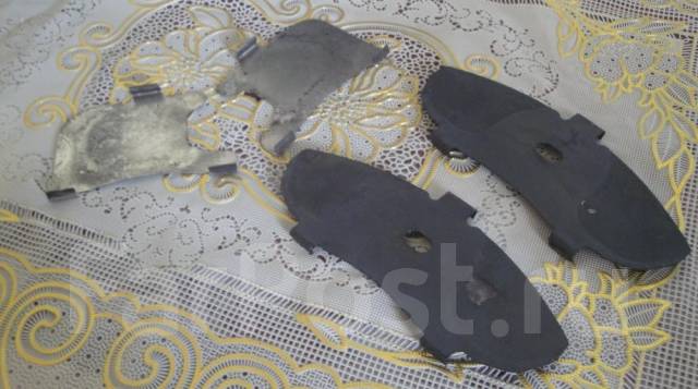

Опоссум, эта которая 58144-3K100, типа вот такой?

AlexanderOsi писал(а):доктор, это как-то лечится? :D
Только ездой,ржавчина она всегда скрипит!
AlexanderOsi писал(а):А что скажешь, по поводу того, что Андрей Опоссум написал?
Нет не соглашусь с тёзкой,эти пружинящие скобки стоят только для того чтобы колодки при работе подвески не брякали в посадочных местах!Они просто убирают люфт между колодкой и суппортом!
Сними колодки и на самом феридо есть паз,он постоянно забивается всяким … и потом начинает скрипеть,удали всё лишнее с него и должно помочь! ;) :D
Кстати обрати внимание а противоскрипные пластины между суппортом (цилиндром) и колодками у тебя стоят ???

Sonata писал(а):Кстати обрати внимание а противоскрипные пластины между суппортом (цилиндром) и колодками у тебя стоят ???
да, на месте
А колодки Hankook frixa стоят. Может и правда что в канавку попало… :think:

AlexanderOsi писал(а):да, на месте
Ну значит убираем грязь в колодках и вполне возможно что сам тормозной цилиндр в суппорте начинает приклинивать,тормозную жидкость часто меняешь ?
