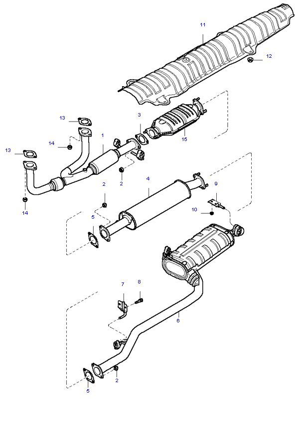

Друзья, не кидайте камнями, но не могу ни как вкурить откуда в Опирусе 3 ката…
Вот чертёж:
Ну вот на чертеже он №15… при том у меня снимали всю эту часть, когда АКПП менял — кроме одного ката — ни чего не увидел.
14-Штаны, 1-Гофра, 15-катализатор, 4-резонатор, на трубе 6 — основной глушитель… и всё, там же больше нет ни чего.
Где ещё??? Я теперь спать не буду :D

Шем писал(а):Друзья, не кидайте камнями, но не могу ни как вкурить откуда в Опирусе 3 ката…
Вот чертёж:

Шем, и два катколлектора на обеих головах между датчиками кислорода, итого три.

Dantist-k, тута — это понятно :D я про него и написал — 15-й номер это катализатор…
Dimon115 писал(а):и два катколлектора на обеих головах между датчиками кислорода, итого три.
Прошу прощение за тупость — а это где? Вопрос не праздный — надо понимать, шо за нафиг — если есть картинки или номера — буду признателен.

Шем, Изображение
Номера 8 и 18 и есть катализаторы.

Dimon115, спасибо, всё разобрался… ну типо такого http://euroauto.ru/part/used/50092761/
Тогда вопрос знатокам — а сколько ходит сия приблуда?
У меня сейчас пробег 122.000 км — не пора ли заменить на новые?
Вообще Опирус меня на ноль умножает — своими приблудами :)

Шем писал(а):Dimon115, спасибо, всё разобрался… ну типо такого http://euroauto.ru/part/used/50092761/
Не ипите мозги, каждый кат от тридцатки, зачем? Удали, пусть мотор подышит в полную грудь.
По факту, в среднем по нашему топливу 150 тысяч для катализатора предел, потом он с виду целый, но рессурс его уже окончен. Дальше он немного начинает сыпаться и эти кусочки элементарно засасывает в цилиндры, итог — замена мотора.

Ну а если задумался о замене, то третий чаще забивается, чем первые два.
