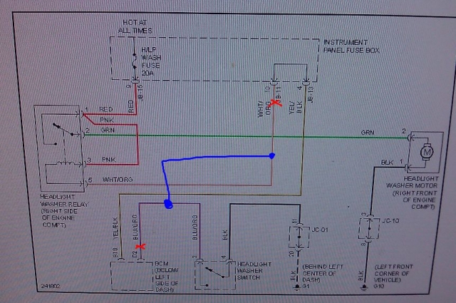

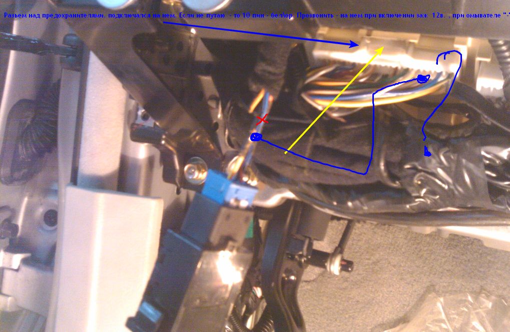

Сразу как купил — развязал омыватель фар — лишил его возможности самостоятельно вкл. при вкл фарах. Управление осталось от кнопки — нажал=помыл. Все делается в салоне , нужно снять только панель с водительской стороны. Далее про дорестайл ( имхо в рестайле цвета проводов и пр может отличатся…).
В штатной схеме с кнопки омывания минусовой сигнал идет в ВCМ ( Боди контрл модуль) , а уж ВСМ по своим алгоритмам рождает "-" для вкл. реле нассоса омывания.
Наша цель — убрать старые "связи " и кинуть минусовой выход с кнопки на вход реле омывателя.
На кнопке омывания — 3 нога, синий\ор провод разорвать , сторону от кнопки — удлиннить на 30 см. Полученный провод — на разьем ВСМ над предохранителями.. :

Сообщение Шем » 29 апр 2012, 23:39
anris — огромнейшее спасибо!!! :roul:
После праздников разберу и сделаю как вы написали!

Тоже развязал омыватель фар на включение только от клавиши. У меня на клавише желтый/оранжевый провод, а не синий/оранжевый, как писали выше. И в монтажном блоке 9 пин слева направо верхняя секция проводов белый/оранжевый.
