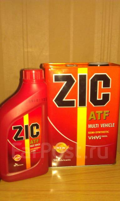

Re: [Opirus/Эксплуатация] Замена масла АКПП - особенности
Сообщение postalex555 » 19 июн 2013, 00:52
Никто не знает почему из каталогов пропало масло ZIK SP-3? Нигде не могу найти, номер 167123.
Добавлено спустя 29 минут 48 секунд:
И ещё вопрос. Как должен стоять щуп в акпп, смотреть в сторону бампера или кабины?
есть опирус, хочу LEXUS...
postalex555
Младший сержант
Младший сержант
Стаж: 13 лет 7 месяцев 9 дней
Сообщения: 36
Откуда: Ижевск
Имя: александр
Автомобиль: киа опирус 3.0
Сообщение Sonata » 19 июн 2013, 05:55
postalex555 писал(а):пропало масло ZIK SP-3
Ему на смену пришло ZIC ATF MULTI VEHICLE но уже полусинтетика хотя старые запасы ещё попадаются в магазинах!
http://www.pkf-lider.ru/download/catalog/p278.pdf

sonata, я таки понимаю, что я могу смело купить масло в коробку ZIC ATF multi vehicle как на картинке выше, и его же залить в ГУР?? проблем точно не будет? сегодня объехал весь город, но SP3 нет ни у кого.. а мульти на каждом шагу по 800 рублей за флягу.. а в двигун какой зик налить? пробег 118 тык

dubl писал(а):проблем точно не будет?
Нет не будет и не слушай не кого,у меня ZIC везде и менять его не собираюсь и вам рекомендую,мне глубоко наплевать что говорят любители модных названий,SP-3 уже не производят и остались только старые запасы,бери мульти и заливай не сомневаясь,проверено на многих авто и марках авто в том числе! ;)
