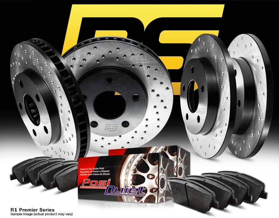

Сообщение vitalies » 29 июн 2015, 23:34
Я поставил керамику и диски с перфорацией — брал на ебэйе в комплекте для аманти
http://www.ebay.co.uk/itm/Brake-Rotors- … 5af83bec09
и на опирусе — перед
зад
Тормоза улучшились но не настолько чтобы офигеть
