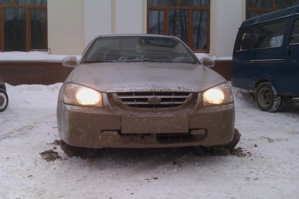

Сообщение Sher-Khan » 01 дек 2010, 05:04
Пришла зима...
привет, сиратоводы :z) :z) :z)
2pizzas, плюньте на лампочку, фигня всё это.
разгонялся я как-то по дури до 180 на 2 или 3 передаче за 3-4 секунды, а потом оттормаживался вроде плавно, но стрелка падала за пару секунд на 0. и тоже лампочка АБС срабатывала. глушил, заводил, трогался тормозил и всё тип-топ. а, извините, машина не турбированная, просто всё происходило на подъёмнике =) на земле машина в себя приходила.
по лету как-то с ручником оттормаживался. лампочка тож засветилась, но потом пришла в себя.
ну и в эту пятницу улетел в сугроб на 60 км/ч.
пока пытался выехать лампочка опять загорелась, посияла и прошла. кстати улетел опять же из-за абс. щёлкает, зараза, а машина не тормозит, но идёт чётко по заданному курсу =)
O'lexx, Олечка, а вот с ремнём не шути. у меня тож засвистел. посмотрели, оказался ремень генератора умирает. на свой страх и риск проехал ещё 1500 по трассе. в случае обрыва машина может встать и тогда только эвакуатор спасёт. в худшем случае стрельнёт так, что ещё и ГРМ может повредить. на днях из эксиста заберу и буду менять.
с первым официальным днём зимы всех =)
27490
берегите себя и близких...
