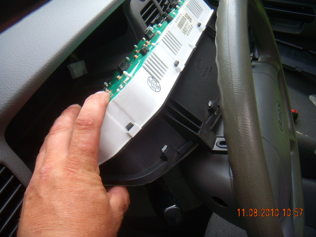

Часто доставляет неудобство перегоревшая лампочка на приборной панели. Замена займёт от 10 до 20 минут. Для начала снимаем декоративный чехол с панели приборов, открутив 3 самореза сверху, после чего аккуратно потдеваем панель снизу и отщёлкиваем две клипсы, после чего панелька вытаскивается.
26431
26432
26428

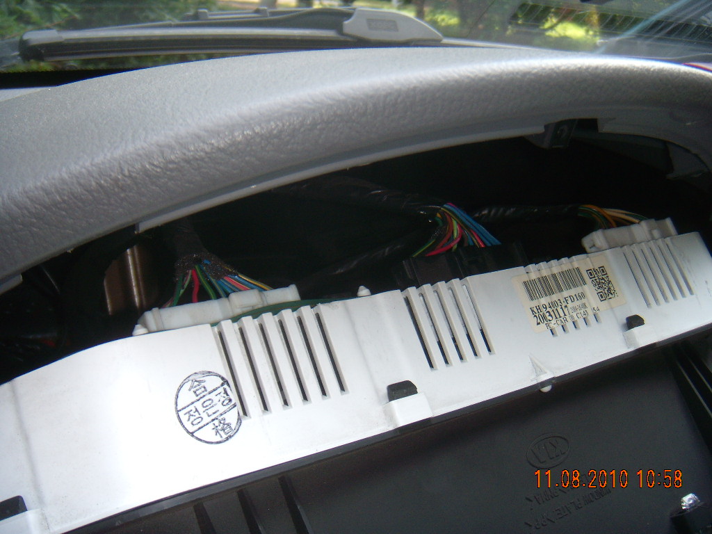

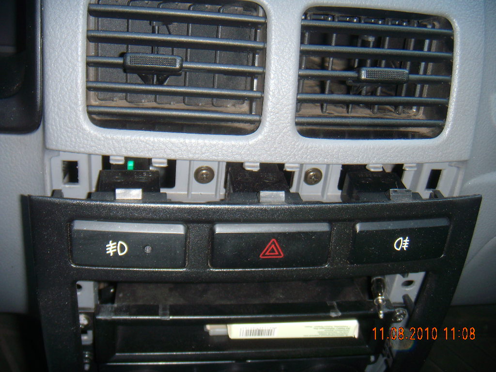

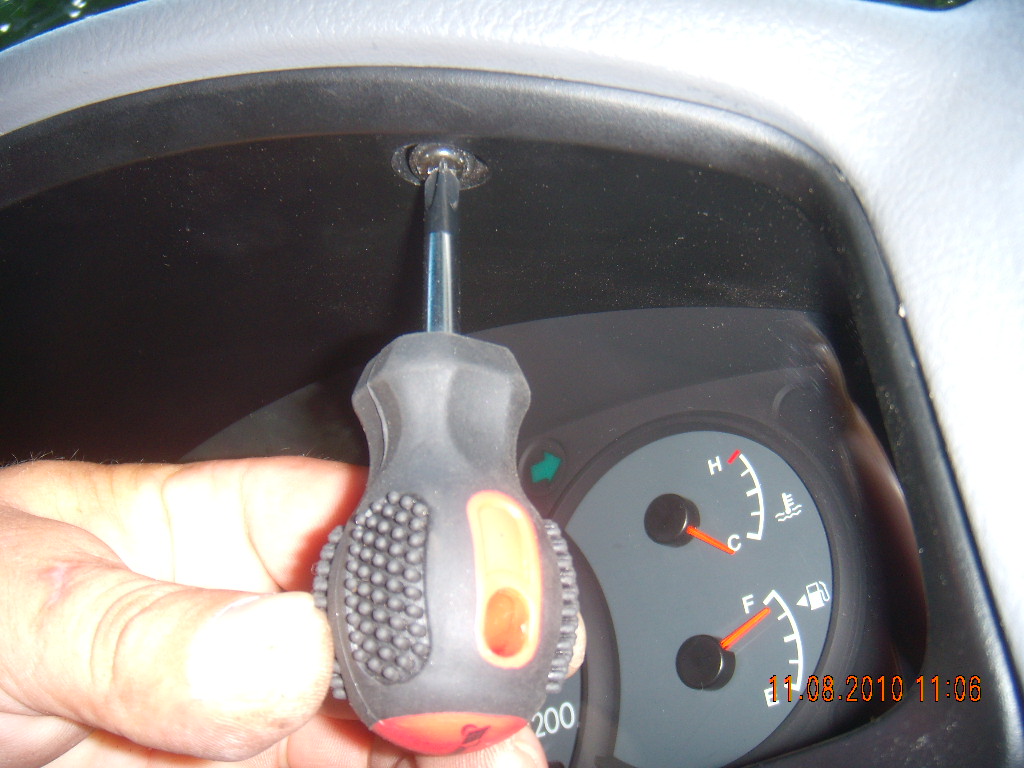

Открывается доступ к панели приборов, Откручиваем пару саморезов с низу и пару сверху, после чего наклоняем панель на себя и отсоеденяем три разъёма.
26429
26430

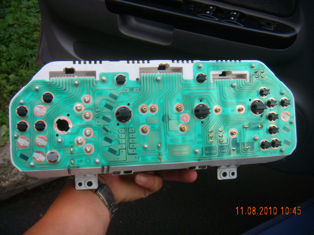

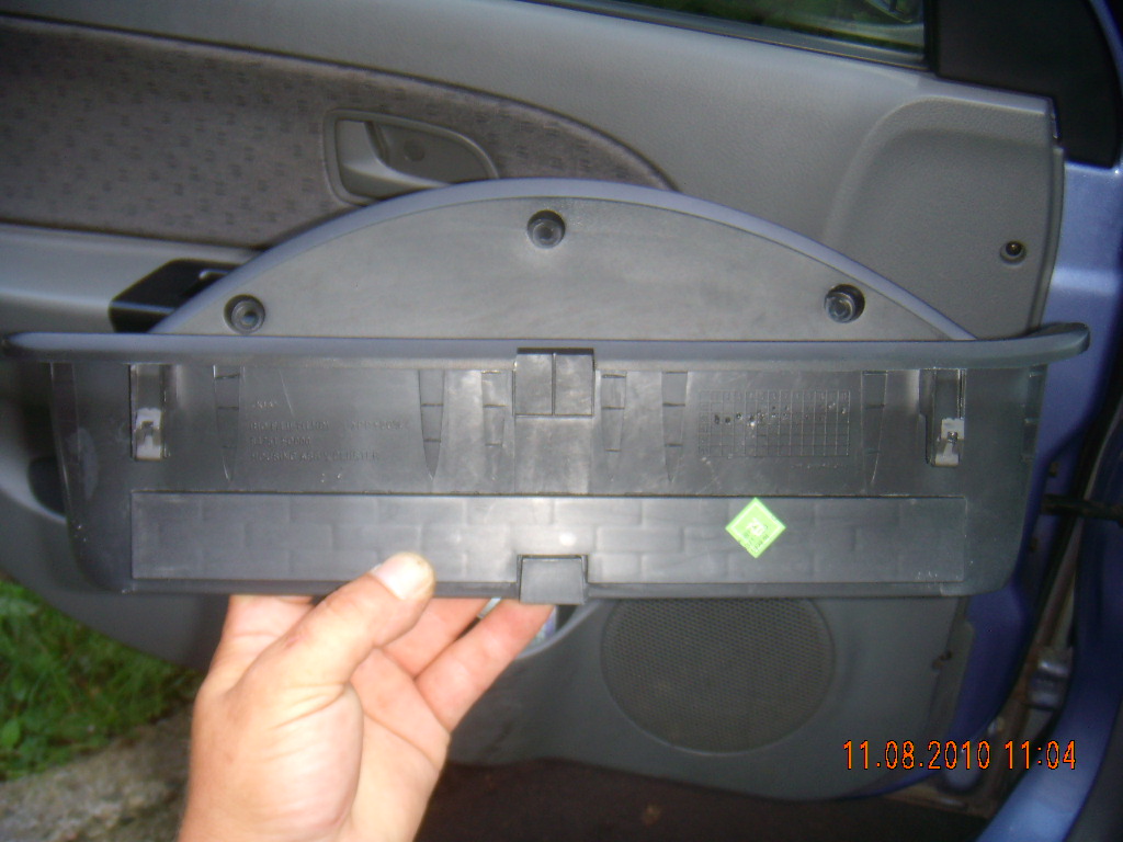

Вытаскиваем приборную панель со своего родного места на свет божий, и на обратной стороне видем много маленьких лампочек... Их три вида, отличаются размером.
26426
26422

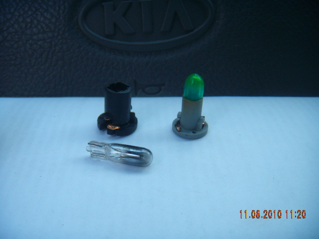

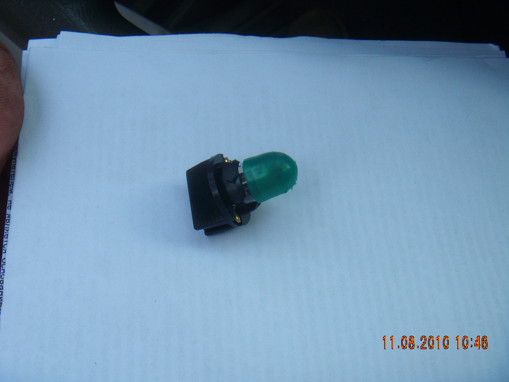

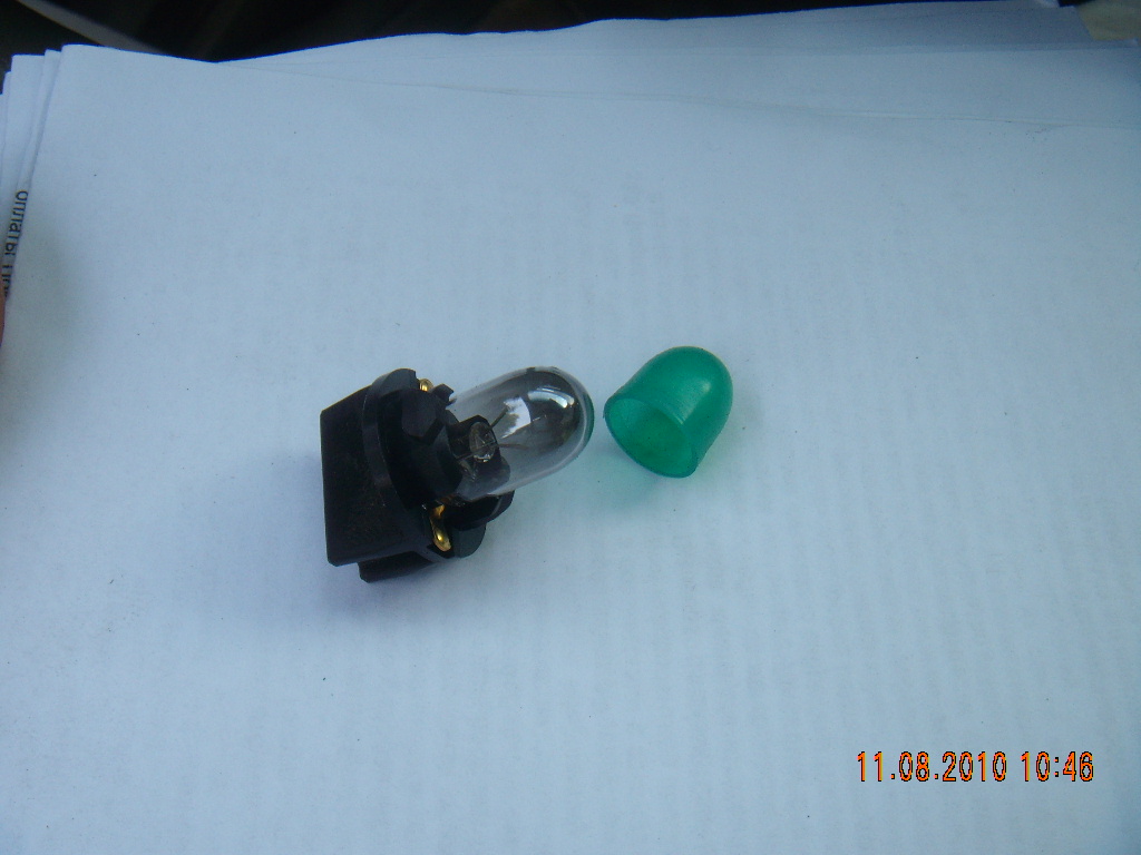

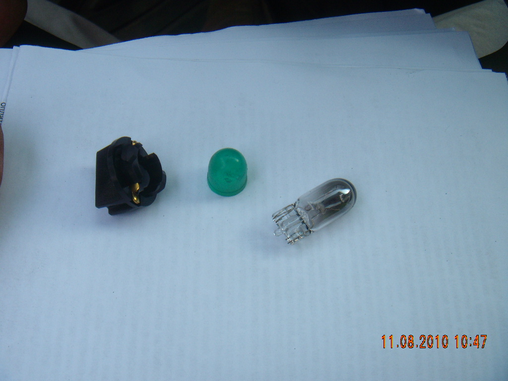

На самых крупных ( это подсветка всей панели ) одеты зелёные резиновые колпачки ( не подумайте чего лишнего !!! :oops: ) Остальные лампочки - сигналят нам о поломках, открытых дверях, не пристёгнутых ремнях, и т.д. и т.п.
26425
26424
26423
Все лампочки безцокольные, находим перегоревшую, выбрасываем, ставим новую, собираем всё в обратной последовательности, наслаждаемся светом. :roll:

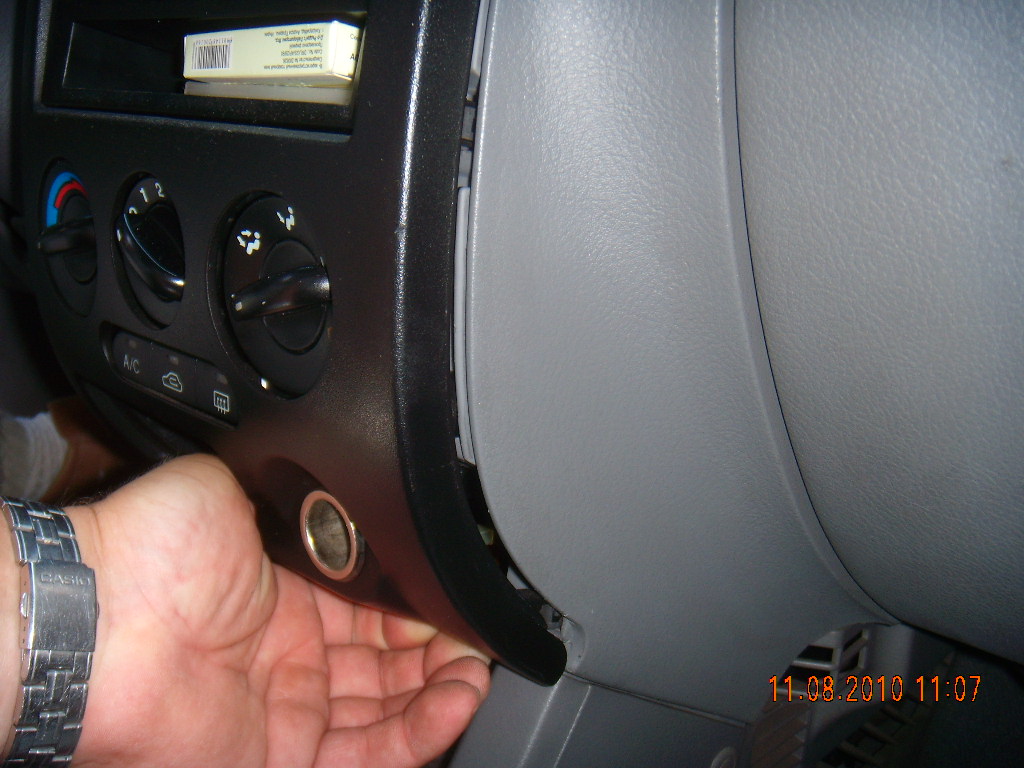

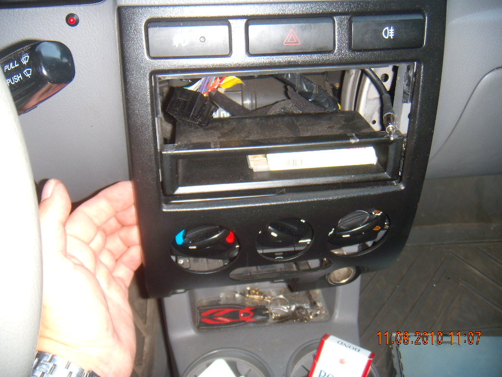

Для начала снимаем центральную декоративную накладку Аккуратно подцепив её снизу и потянув на себя до отщёлкивания клипс. Затем лёгкими движениями оттягиваем её по бокам и наконец очень аккуратно самый верх, там три защёлки, если сломать - :mad: !!!
26443
26444
26445

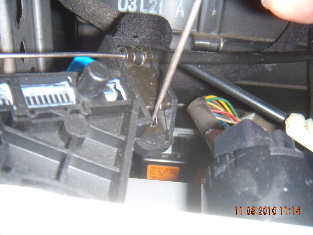

Теперь отсоеденяем разъёмы от кнопок. Наклоняем панель вниз и видим лампочку пепельницы. Она выкручивается и вытаскивается, вот что она представляет из себя:
26441

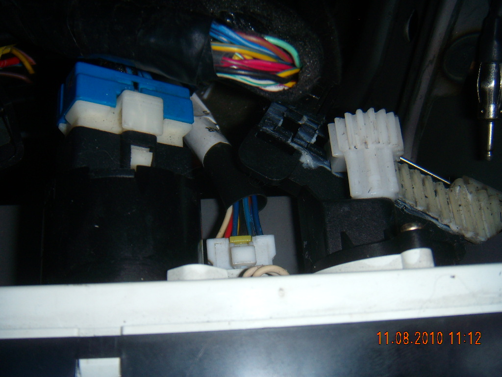

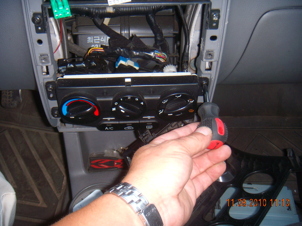

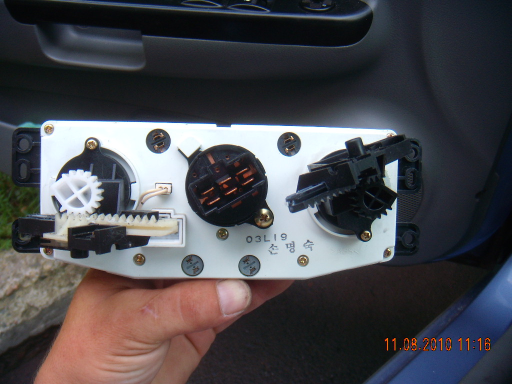

С панелью кондея посложнее. Откручиваем панель сняв 4 самореза, отсоеденив всё лишнее что мешает,
26442
Видим на задней части два разъёма, один сверху побольше, второй внизу маленький, отсоеденяем их.
26440
Теперь пожалуй самое сложное. Нужно отсоеденить гибкие тяги управления заслонками кондея и печьки, они закреплены металлическими скобами. Потдеваем скобу подходящим инструментом и не роняем её куда ни будь поглубже !!! :vip: Затем отсоеденяем гибкую тягу ( верхнюю если смотреть на панель как она стоит на месте ) Поворачиваем панель к лицу нижней частью и аналогично снимаем нижнюю тягу.
26439

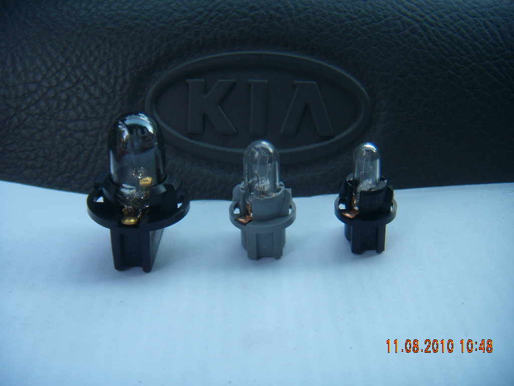

У нас в руках панель управления кондеем. На задней части есть 4 лампочки, пара на верху и пара внизу. Пары разные.
26438

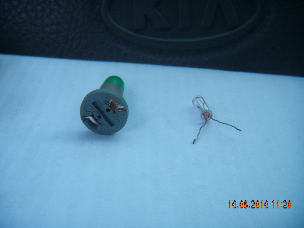

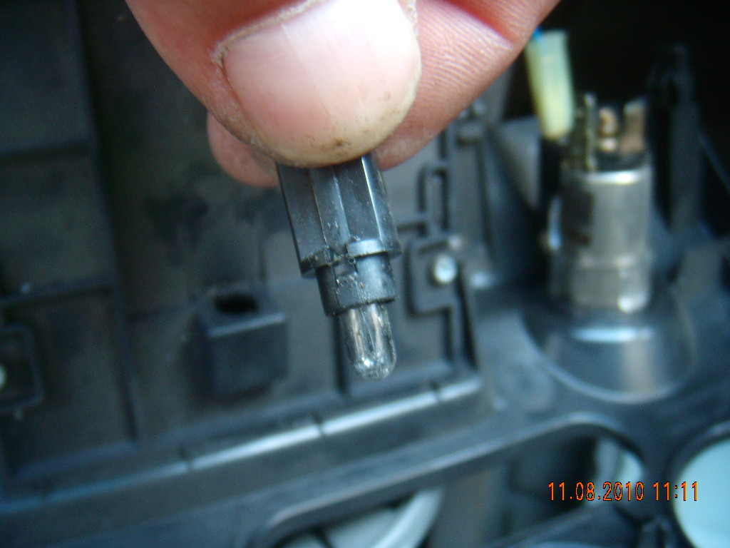

Верхние освещают саму панельку с ручками переключения. Эти лампочки безцокольные. На фото чёрный цоколь и лампочка вытащена. Нижние лампочки с зелёными резиновыми колпачками ( не подумайте чего лишнего !!! :oops: ) Эти подсвечивают три кнопки внизу панели.
26437

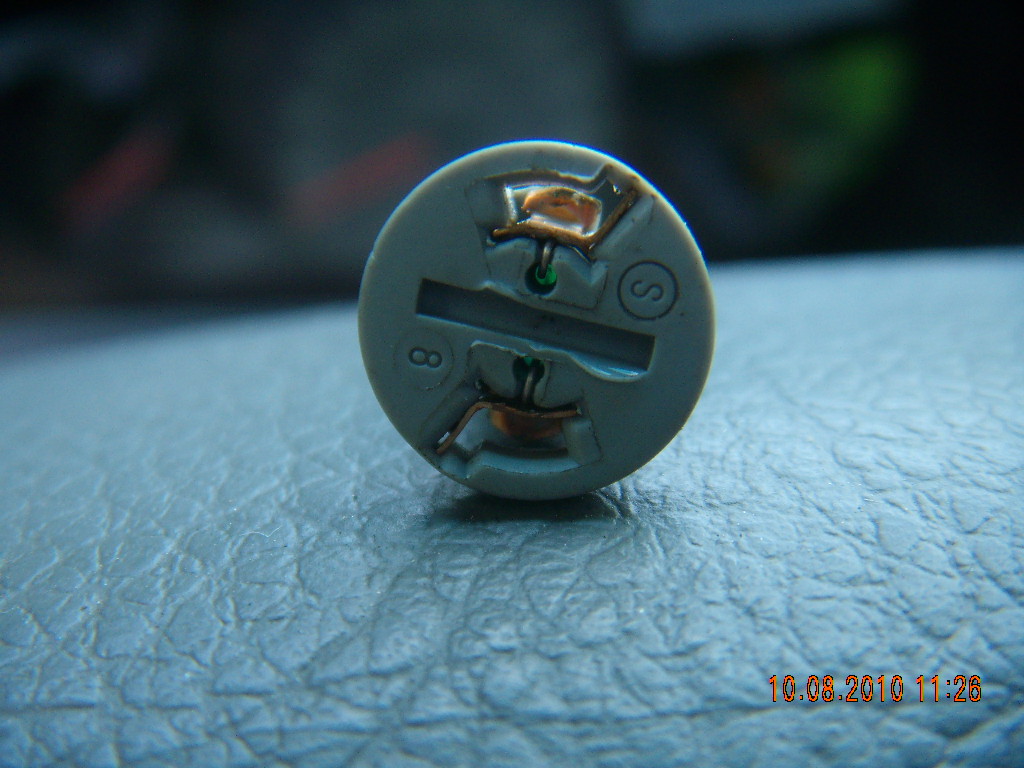

Менять именно их не просто, так как они не просто вытаскиваются и вставляются. Что бы заменить лампочку не меняя сам пластиковый цоколь, придется разогнуть медные пластинки в цоколе, что может их сломать. Сама лампа выгдядит вот так ( на фото друкая, меньшего размера чем надо, не было под рукой )
26436

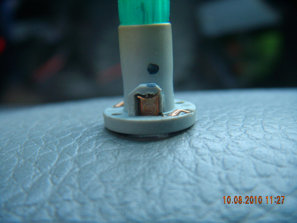

Один раз я уже менял эти светилки, думаю второй замены цоколь не переживёт. Вот как выглядит лампочка в сборе (вид снизу ):
26435
Видны проводки самой лампы заправленные внутри цоколя.
26434
Кстати лампа так греется, что в цоколе появилась дырка...
