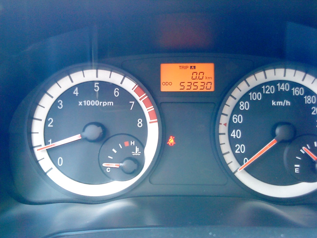

Процесс эксплуатации Rio JB дал мне понять что приборная панель данного авто до безобразия бедна информацией И давно чесались руки что-нибудь переделать Ну вот и настал этот момент Лично мне не хватало на приборке следующих указателей: обогрева заднего стекла и зеркал, включенного кондиционера и внутрисалонной циркуляции воздуха, включенных габаритов и ПТФ а так же блокировки открытия стекол Возможно чего-то еще не хватает Но я пока в раздумиях
Ну и собственно процесс Для начала следует снять приборку Делается это очень просто Откручиваются два самореза вверху декоративного козырька Козырек выдергивается (внизу он на защелках) Отсоединяем разем кнопки Trip Удаляем на заднее сиденье (хотя кому как удобно) Сама приборка крепится 4-ми саморезами Их найти проблем не составит Отсоединяем три разема И вот она наша Можно кромсать :D С задней части приборки откручиваем шурупы (звездочка IP 20)Снимаем крышку Отгибаем крепежку экрана одометра Передние накладки на защелках Их снимаем Сдергиваем стрелки (тянем вверх покачивая) Снимаем плату Отделяем от основания декоративную накладку (та которая с цыфирками :D ) Подготовительный процесс пройден Теперь основная работа Кстати для меня была самая страшная О результате мог только догадываться :(
Берем декоративную накладку Прикладываем обратно к основе Отмечаем острым гвоздем на ней контуры свободных ячеек под лампочки либо тех которые не используются Снимаем накладку По отмеченным контурам опять же оооооострым ножом аккуратно снимаем краску Получается примерно так
26083

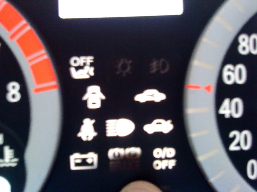

До всего этого процесса на компутере подготовил шаблоны (назову их так) необходимых символов
26085
Печатал в два слоя Получилось совпадение с 3-го раза Но оно того стоит Меньше лишнего света будет проникать Эти шаблоны клеем не двухсторонний прозрачный скотч к накладке черным наружу Так чтобы изображения на свет были в середине отчищеной от краски зоны и не перекошены
26086
26087
Как видно на свет новые значки менее прозрачны Поэтому родные или похожие на них диоды не подойдут Сейчас идет процесс подбора диодов :D После я на стекле как в институте с чережами :D обвел контуры индикаторов И ненужные части закрасил черной ручкой Во первых опять же борьба с лишним светом Во вторых при закрашивании шаблоны приклеиваются более плотно :roul:
На данном этапе приборка собрана и стоит на авто Вот фото
26089
Вмешательств не видно Все как с завода :z)
Продолжение следует

Problems писал(а):Как видно на свет новые значки менее прозрачны Поэтому родные или похожие на них диоды не подойдут Сейчас идет процесс подбора диодов :D
Попробую присоветовать))
А почему бумага??? Шариковая ручка? чернила ведь выгорают, если не гелевая ток.
Есть пленка, и есть принтеры печатающие на ней. Попробуй пробить эту тему. Распечатка копеешная, а подбирать по светосиле светодиоды не придется. Соответственно и не придется заморачиваться с подборкой сопротивлений к новым диодам.
Плюс ко всему пленка не боиться сырости, и с ней после зимы не произойдет метаморфоз, в отличии от бумаги.
Плюс при этом пленка может быть еще и самоклеящейся.
Окошечки очищенные от краски я бы дополнительно протер растворителем аккуратно ватной палочкой для чистки ушей :z)

МихМих писал(а):Я так понял, краску снимал только изнутри? А вроде снаружи тоже слой есть, тонировочный
Именно так Но наружний слой притонирован не сильно И после очистки окошка изнутри оно просвечивается так же как родные значки

Problems писал(а):обогрева заднего стекла и зеркал, включенного кондиционера и внутрисалонной циркуляции воздуха, включенных габаритов и ПТФ а так же блокировки открытия стекол Возможно чего-то еще не хватает
друг, это где ты эти места нашел? я такой индикации отродясь не видовал. хотя приборку под нужный цвет сам перепаивал.
разобрал, все посмотрел, у меня на прибрке если и есть места то это АБС, ИММО, и дизельные лампочки....

Aleksus писал(а):Ближний свет - тож не помешал бы)))
а где там вообще предусмотренное место под такую индикацию? ткните носом!

Дружище Ты просто не обратил внимания Там есть колодцы под лампочки в которых вообще нет надписей и рисунков Допустим там где у меня на рисунке индикаторы габаритов и ПТФ Плюс все дизельные лампы можно заменить У меня 6 новых индикаторов (в процессе) так еще пару мест найти можно ;)

Problems писал(а):Ты просто не обратил внимания Там есть колодцы под лампочки в которых вообще нет надписей и рисунков Допустим там где у меня на рисунке индикаторы габаритов и ПТФ Плюс все дизельные лампы можно заменить У меня 6 новых индикаторов (в процессе) так еще пару мест найти можно ;)
как ты их нашел?
я имею ввиду как ты определил что куда надо впаивать?
к тому же уверен что нужно впаять не хилое количество резисторов.
как определял полярность для диодов?
