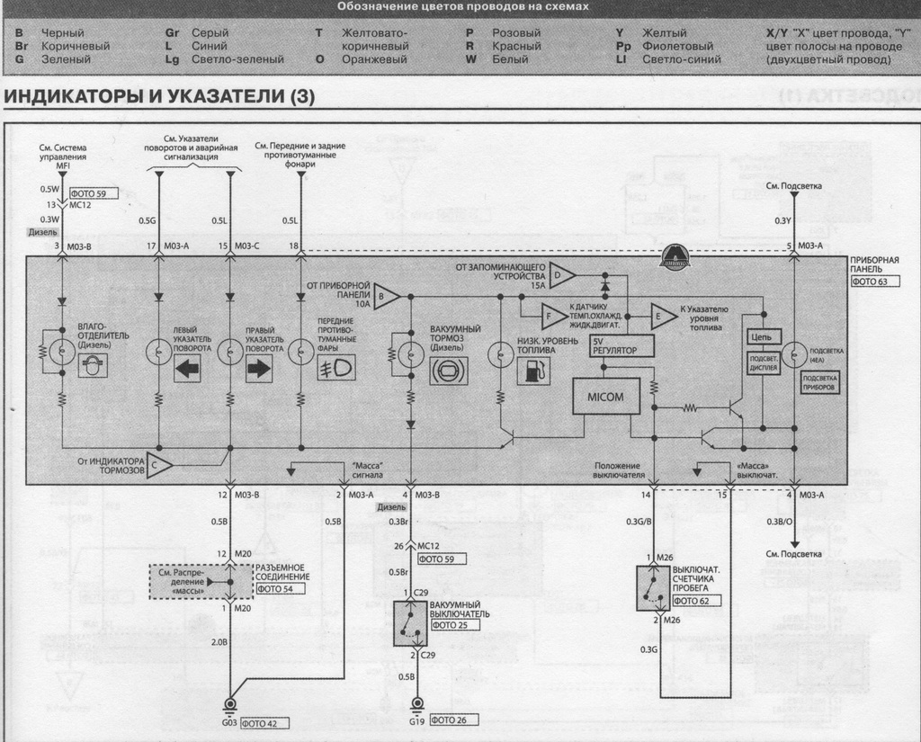

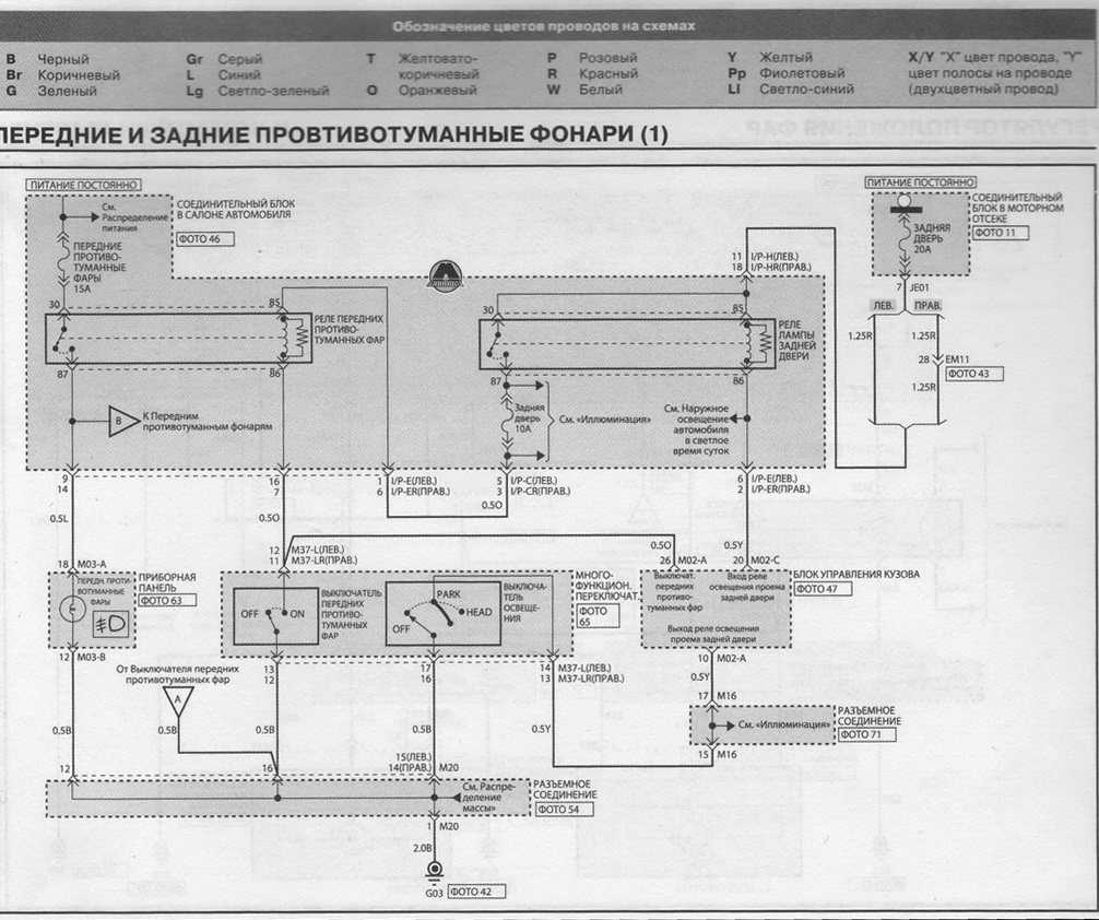

Сообщение garryk3000 » 14 фев 2011, 22:49
stiffmaster, Стас держи схемки.27935 27934

Милый друг писал(а):Стас! А под капотом реле противотуманок нет?
Судя по мануалу (там блок расписан), нет. Есть только предохранитель на 15А
Да и при нажатии кнопки противотуманок явно слышался щелчок реле слева из-под торпеды.
Заказал новое реле, на всякий случай 2 штуки, так сказать прозапас. Цена одной релюшки 178 рублей.
Что касается реле, то Романыч сказал, что обычно, если случается такое, то это реле. Устало оно, так как противотуманками пользуюсь довольно-таки часто, но по необходимости
Добавлено спустя 5 минут 11 секунд:
Но на всякий случай, все-таки выну одну лампу для ближнего визуального осмотра!
