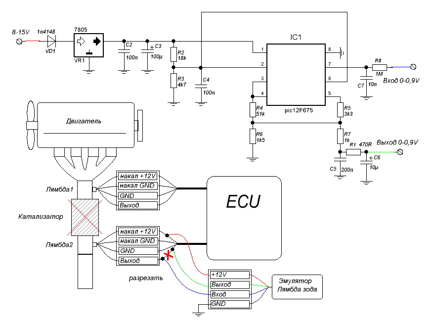

это на пик-контроллере. Схема есть. Но вот что в пик зашить надо ХЗ.

Vladimirgs писал(а):это на пик-контроллере. Схема есть. Но вот что в пик зашить надо ХЗ.
Оригинально сделано. Остается только прошивку найти. И насколько верна схема, тоже вопрос.

Ваще судя по схеме - тупо повторялка, потому что пику красная цена 1,5 бакса и за 30 баксов его в коробке толкают за красивые глаза.
Заметь на входе стоит тот же мегаом сопротивления, а на выходе 10 микрофарад фильтр. Смущает это :think:
Добавлено спустя 50 секунд:
Схема с того сайта, у меня там рега есть.

Вместо лямба зонда делается железка на NE555 либо более крутая на Пике 675 а воздушный фильтр берётся круглый конусный цилиндр вот и калхозный тюнинг без прошивки а перешивать это чревато бывает можно и контроллер придушить и где его брать А то у меня один знакомый у меня взял программатор на время прошивок в инете накопал и нанял какого-то доходя ну немного подзаработатал а тут подехали к нему бандиты и он им придушил контроллер во чо было ни в сказке сказать ни пером описать Хорошо авто было российкое Приора а то бы чаво было с ними

млин - почти так
казнить нельзя помиловать - запятую поставишь сам:))))
