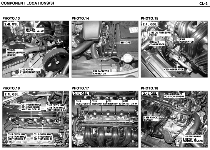

что нарыл по теме на киатеч
фото 18 компонент С341 - электронный дроссель и дпдз
фото америкосовской рондо 2,4 автомат. у нас механический дроссель, это раз. педалька у них значит тоже электронная, это два. отдельно блока круиза не нашел. делаю вывод, что управление круизом вшито в эбу(ecu)

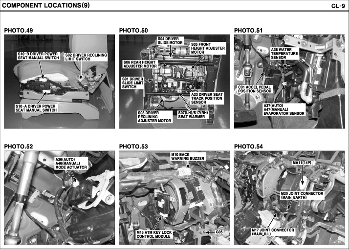

Добавлено спустя 5 минут 55 секунд:
вот нашел электронную педальку
фото 51 компонент С01
