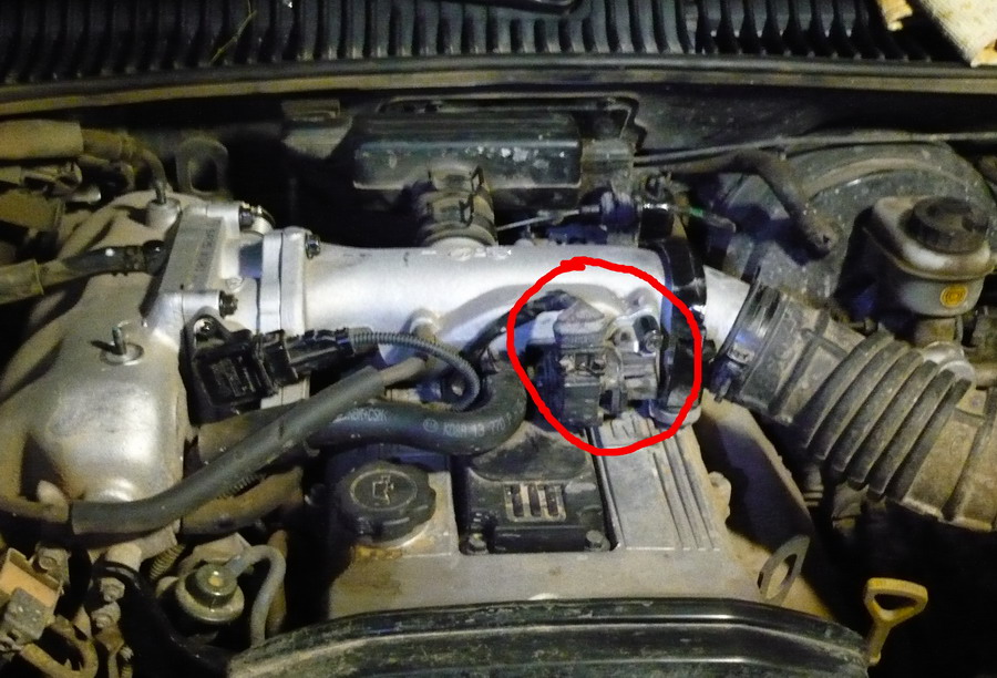

Сообщение Panzer38 » 16 июл 2015, 22:28
cezey писал(а):Открыл крышку бака кроме газов ( как газировку открываешь) ничего не слышно
Всегда немножко шипит. Но немножко! И это нормально.
Это потому, что в баке создается разряжение — бензин-то расходуется. ;)
Если шипит очень сильно, то это может быть из-за проблем с системой вентиляции бензобака, в которую, в том числе, входят два клапана. (один из них находится под кормой Спортажа.)
Бывает, они закисают и в баке начинает создаваться вакуум и если бензонасос "подуставший" (т.е. старый и изношенный), то может возникнуть подобная ситуация с "троением" и машина будет глохнуть… но это будет постоянно, а не разово.
Но лично мое мнение — или бензин говенный или клапан ХХ залип, а потом снова заработал.
Добавлено спустя 2 минуты 23 секунды:
Кстати, этот клапан ХХ полезно иногда снимать и промывать ... хотя бы очистителем карбюраторов, т.к. сажи в нем накапливается немеряно и в конце концов его просто клинит намертво.
Добавлено спустя 4 минуты 13 секунд:
Посмотри, на всякий случай (чисто для профилактики) его состояние.
А находится он тут: Изображение

Сообщение cezey » 20 июл 2015, 08:54
Спасибо
Выходные откатал стабильно
Хх почищу для профилактики)

:think: Ну а дальше-то? Машина нормально работала?
Просто и у меня раза три было подобное — начинает троить и глохнуть на холостых, причем, неожиданно как-то. Прогазуешь как следует, до пяти-шести тыс. оборотов — машина "просрется" … и дальше все нормально, едет ка обычно.
А клапана не прогорят,если до 5-6тыс. оборотов и вообще можно ли так газовать не во вред движку?

Re: Завел автомобиль поработал и заглох
Сообщение Schlosser » 31 окт 2016, 00:24
А тебе ЭБУ не даст движок перекрутить. По достижении максимальных оборотов просто отключит подачу топлива. Потом включит. Так и будет "гавкать" у красной зоны тахометра.
