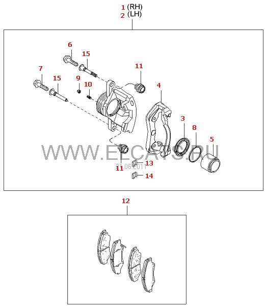

Сообщение Spart » 10 май 2011, 18:29
а у меня проблема такова — при замене колодок выяснилось, что нет 3-х из 4-х фиксирующих железяк колодок.. купленные заранее пружинки 0K011 33 233 не подошли, так как они совершенно не такие, как была последняя из оставшихся на месте… Вместо вышеназванных пружинок стояли какие то Ш-образные железяки.. Не могу не где их найти.. У меня спортик 94-го 2.0 механика, коротыш… помогите плиз найти код или место, где купить эту железяку.. а то колодки без них гремят слишком жестоко.. Заранее спасибо..

Spart писал(а):пружинки 0K011 33 233 не подошли,
Я тоже минут двадцать пытался их приспособить, пока не дошло как они должны стоять. Вообще-то их две, по одной с каждой стороны.

pyfnrjd, а как они грамотно ставятся? Мой воспаленный мозг не понял.. :think:
Да, и + у меня же стояли какие то другие пружинки.. хотя их даже пружинками назвать можно было с трудом.. какие то железные пластинки с прорезями для колодок..

Разговор про передние колодки? Тогда, если суппорты не заменены на рестайл, скобки 0K01133233 (по 1 шт на сторону машины), если замены — то нет их в конструкции.

да, разговор про передние колодки.. супорта чем различаются внешне?
У меня вроде нету таких мест, куда крепятся данные пружинки..
а у меня стояла какая то хрень, похожая на пластинку-планку.. причем стояла одна из 4-х, и та развалилась при замене колодок.. стояла она примерно вот так:

Сообщение DimTS » 10 май 2011, 22:44
Дорестаил

Во!! У меня значит рестайл :roll: Спасибо, а Великий :roul: Если не сложно, не мог бы поделиться еще и кодом железяк 13 и 14? :oops: Очень благодарен за помощь!!! :roul: Спасибо большущее!!!

Сообщение DimTS » 10 май 2011, 23:01
0K04533602 и 0K04533603 соответственно, но колодки оригинал код — 0K0453323Z ;)

Сообщение Spart » 10 май 2011, 23:06
Да колодки новые)) а пружинок немА :D Вот завтра поеду добывать пружинки-пластинка-железяки :z)

Сообщение Spart » 12 май 2011, 19:47
Пока жду с экзиста родлые площадки, решил зайти в наши джихат запчасти около дома.. заметил на ветрине примерно такую же железку от какой то дЭу.. решил взять :z) Завтра попробую примерить ее на свой супорт.. глядишь и подойдет :D Ни кто не пробовал ставить от дЭу? Вот такие:

Дима1964 писал(а):а 94 год может быть рестайл?
Хм.. Данный вопрос и меня поставил в тупик)) А может быть такой "ход конем", что просто на тачке 94-го года заменили супорта на рестайл? :think:
По крайней мере, у меня на спортике 94-го года не такая система:
Вот На следующей неделе придут мне с экзиста рестайл пластинки-пружинки и когда буду их ставить, сфоткаю супорта :z)
Добавлено спустя 1 минуту 33 секунды:
Пы.Сы. по крайней мере пружинка под номером 24 мне не подходит 100 % :z) Пробовал примерять ее в разные места супорта и "по науке" и с матом :mad: Эффект равен нулю :D

Сообщение DimTS » 13 май 2011, 16:40
Вполне возможна замена предыдущим владельцем. Рестаил суппорта дешевле.

Сообщение Spart » 05 июн 2011, 16:26
Блин.. а я так и не смог пока победить проблему гремящих колодок.. Заказал в экзисте 0K04533602 и 0K04533603, а пришли какие то не такие, большие, а маленькие.. как будто на каждую колодку… Но (!) каталоговый номер на упаковке был именно 0K04533602 и 0K04533603… Как быть.. кто знает, где можно в мск купить нормальные, большие пружинки не под заказ, а что б они были в наличие? Фоток пока нету, но поставить их не удалось.. За то наконец то сфотал свой супорт..)

Сообщение Spart » 21 июн 2011, 19:40
заказал я эти самые планки.. по этим самым номерам.. но почему то пришли не такие хреновины.. :( Я в расстройстве полнейшем и не знаю как быть… подскажите плиз, как быть? То ли я дурак, то ли что то не правильно делаю… Самое интересное, что коды сходятся и на тех, которые посоветовал тов. DimTS, и на тех, которые пришли…
Пришли вот такие штуки, под номером 13 и 14, которые тоже числятся под номерами 0K04533602 и 0K04533603:

Сообщение DimTS » 22 июн 2011, 19:34
Пролез доступные каталоги. Судя по кол-ву (по 4 шт) — ставиться на каждую колодку по комплекту, а не комплект на сторону. Т.е. на каждую колодку ставиться сверху 0K04533602, а снизу — 0K04533603
