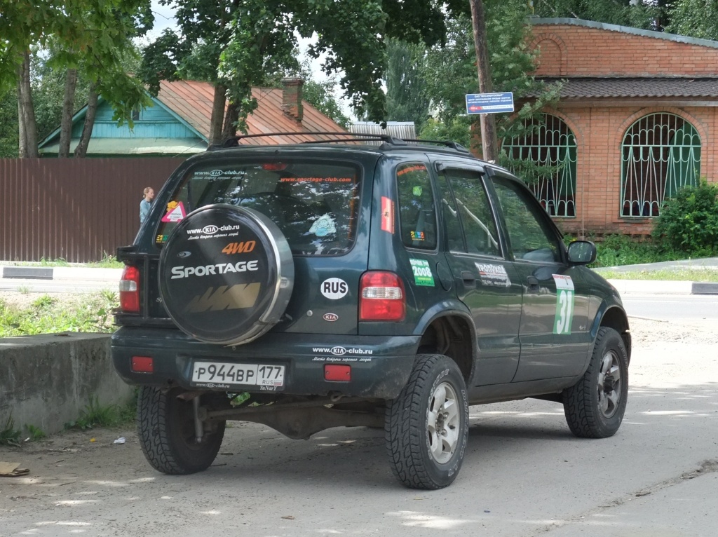

Сообщение Миша50 » 07 фев 2020, 18:09
YuNarY писал(а):А живы спортяги-то ещё, я смотрю… :pst: :roul: :z) :[|]:
Добрый день, Юрий.
А чё им не жить? Прочный, симпатичный, надежный, тяговитый на низах. :roul:
Не то, что нынешние обмылки и все на одно лицо.
