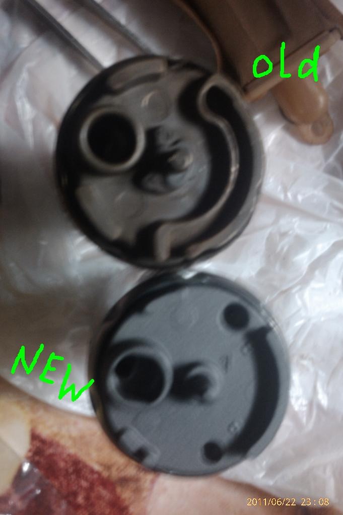

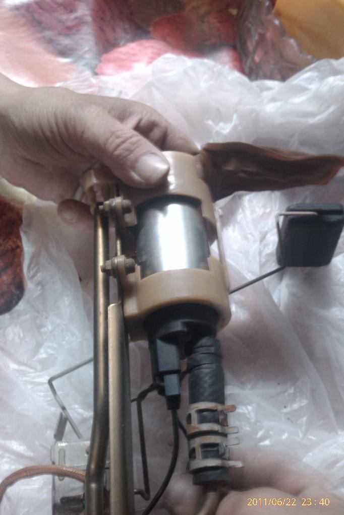

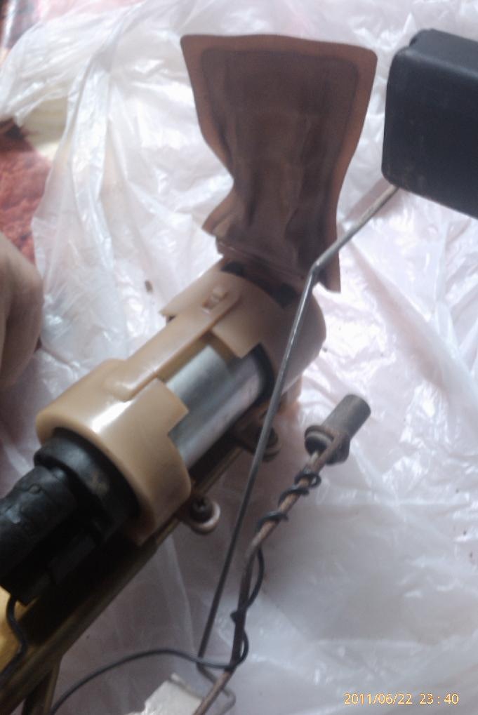

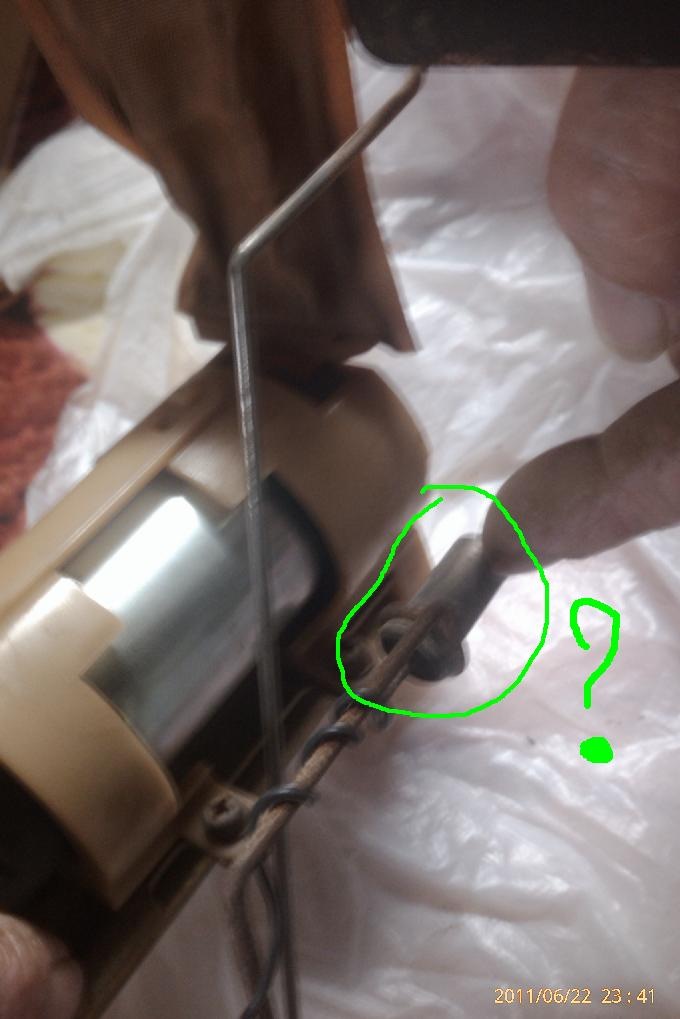

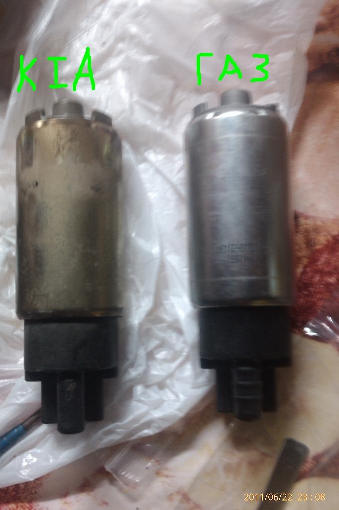

сегодня был на диагностике двигателя.. мне констатировали что насос не выдает нужное давление.. Завтра поеду покупать новый (родной или от ВАЗа, я пока не решил..). Но (!) еще проблема такого рода, что при нажатие на педаль тормоза обороты резко падают и машина почти глохнет.. И если стоять на светофоре, нажав тормоз, обороты сначала держатся нормальные, а потом начинают плавать вниз, до 300-350 об/мин и обратно, до нормальных холостых.. что делать, друзья? :cry:
Добавлено спустя 4 часа 24 минуты 52 секунды:
Только что закончил инсталляцию нового бензонасоса от (Внимание!!!) Волги с 406 мотором :D Бензонасос подошел на УРА!) Вот не большой фотоотчет:
:z) И возник вот такой вопрос, что ЭТО за фигня? :udiv: А то я уже сонный и не фига не могу понять )))

Сообщение Дима1964 » 23 июн 2011, 09:49
Spart, как новый насос в работе? он Бош?. Хватит его производительности и за сколько брал? :think:

Сообщение Spart » 23 июн 2011, 12:11
Дима1964, новый насос пока не был в работе))))) Либо я его не так подключил, либо что то с проводкой.. сейчас жду электрика…) Производительности у него хватит, так как выдает он такое же давление (около 3-3.5 атм.) и устанавливается на волговские моторы (если не ошибаюсь) 2 литра и 100 кобыл (опять же это всё не сто пудов). Бак на волге тоже вроде такой же, как у нас)) Через часочка полтора отпишусь после приговора электрика)) Но (!) при подключении насоса на прямую, на аккум, он работает. Вывод — насос исправен :) Ждите, скоро будет вердикт профессионала )))

Дима1964, да, он бош :z) Брал за 1750 рублей, что получилось гораздо дешевле бошевского для киа, который мне предложили за 5200 руб :D

приехал с дачи :) Всё вроде гуд, если бы не одно НО — иногда бывает такая штука интересная. . . машина вроде едет едет, а потом хоп и как будто пережали топливный шланг и она начинает тормозить мотором, а если чуть отпустить или полностью бросить педальку газа, то она вроде начинает ехать :( что это может быть, кто знает? :( В каком направлении копать? :(
