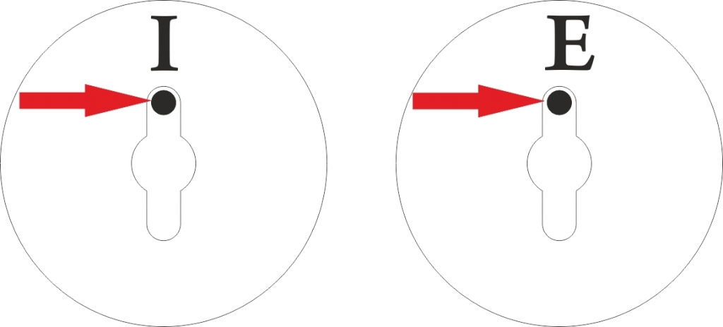

Господа! Подскажите как устанавливаются шкивы распредвалов??? Есть какое нибудь правило, как метки относительно установочных шпеньков? На впускон и выпускном соответственно. Спасибо заранее! :Heppy:

Насколько помню — при установке коленвала (прилива на шкиве коленвала) в ВМТ, шестерни распредвалов должны быть ориентированы метками строго вверх (стоять напротив приливов на передней крышке ГБЦ).
I — на впускном
Е — на выпускном
Метка на шкиве коленвала совмещена при этом с репером на корпусе масляного насоса.

29723 Вот так правильно????

Да.
