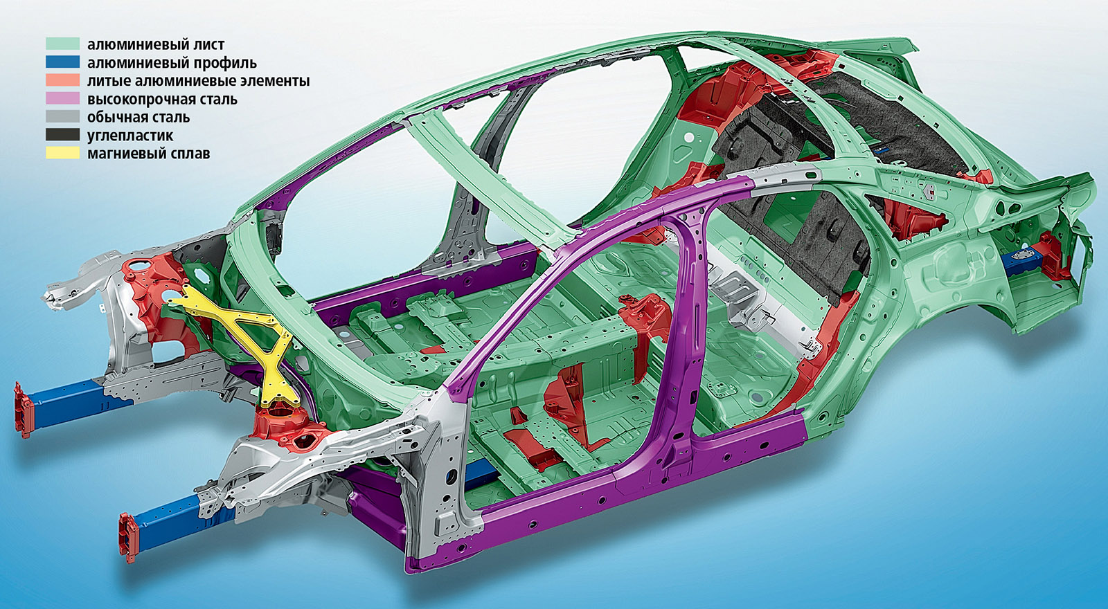

Rainbow писал(а):расчет несущей способности кузова, включая расчет на кручение и кучу других расчетов, связанных с безопасностью — РАЗНЫЕ
А кстати не факт :think: там несущая балка идёт над дверными проемами плюс поперечины спереди и сзади. Из чего крыша — стекла или фольги — для прочности конструкции несущественно, ее (крыши) вообще может не быть там.
Но панорама всяко дороже куска железа: там и направляющие, и механизмы, и моторчики, помимо собственно панелей

GamaGama, ты привёл картинку, являющуюся РЕЗУЛЬТАТОМ инжиниринга (проектирования). То есть это уже результат расчетов и оптимизация в применяемых материалах. В погоне за массой/себестоимости/несущей способности и тд.
Решение системы уравнений, если по-простому.

GamaGama, и еще. К таким расчетным схемам автопроизводители как раз и пришли из-за необходимости выпускать модели с люком.
Для упрощения понимания
Есть две коробки. Одна просто из кирпича и стен. Другая тоже из кирпича, но с панорамным стеклом. Что проще соорудить и эксплуатировать.
Очевидно же, что просто коробку без окна.
Не надо вообще даже ДУМАТЬ про окна. Не говоря о том, что спроектировать их наличие (расчеты несущей способности другие, расчетная схема то другая, ПОДУМАТЬ и СДЕЛАТЬ окно. Отдельно его заказать, отдельными людьми смонтировать, другое отопление спроектировать и сделать. Ну то есть это РАЗНЫЕ в строительстве и эксплуатации объекты. И с окном конечно дороже. И это очевидно всем, кроме самых умных. У которых панормная крыша в авто — это экономия на железе

БИЧ писал(а):Осталось понять, почему вклеенные стекла делают кузов а/м жесче на кручение)
Одинокий Валенок писал(а):форму створки держит именно стеклопакет
Воу-воу, это сейчас можно будет сделать вывод, что использование стеклянной крыши позволяет экономить на высокопрочных сталях и сложном профиле проката балок крыши по сравнению с железным потолком)
Rainbow, я скорее сомневаюсь, что для одной и той же машины силовая клетка отличается в зависимости от наличия панорамы в комплектации)

GamaGama, ты не до конца понял, что я имел ввиду.
Именно необходимость иметь в ассортименте машину с люком/панорамой и привела к изменению подходов к проектированию кузовов.
То есть базово — кузов с несущим кузовом С крышей гораздо проще в расчетах и изготовлении.
Иными словами — наличие проема (кузова/панорамы) и стекла — сильно сложнее, чем просто кусок металла покрашенный и утепленный/отделанный изнутри. Но никак не
экономия на отделке и металле кузова.

Удивишься, но одной из причин для перехода на клееные лобовые стекла стало именно повышение жёсткости кузова.
