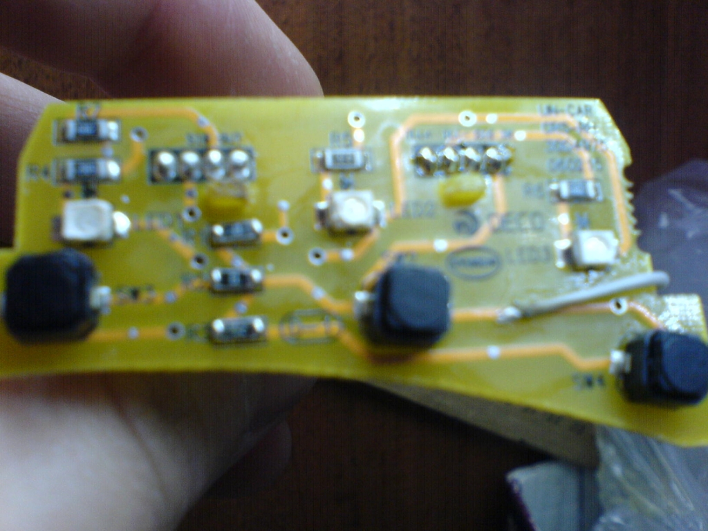

Разбираем 9 6440 1D 000WK
Снимаем стопорную пластину, стягиваем кнопки "вверх", выкручиваем 2 винта, разнимаем корпус пополам.
30907
30906
В результате доработки схема кнопок должна соответствовать схеме родного пульта WAECO:
30903
Плата
30908
30909
Резисторы "SET" и "ON/OFF" нулим, "RES" меняем на 1,5 кОм,
"CANCEL" отрываем от рыжего вывода и паяем на вновь вставленный провод к "БЫВШЕЙ ЗЕМЛЕ" — см. чуть ниже)
30912
30913

Я приобрел подрулевое 93490-1D450, оно 10 канальное, что по сути означает, что мне было предоставлено под кнопки (аудио+круиз) — 8 :udiv: проводов, МАЛОВАТО :cens: !
30918
В результате было принято решение пожертвовать землей приходящей (взяв её с руля)
30919
тем самым выделив бывшую землю под "CANCEL" (НЕ ЗАБУДЬТЕ ПРИХОДЯЩУЮ К УЛИТКЕ ЗЕМЛЮ УБРАТЬ).
30917
Готовый штекер в кнопки круиза (провод для "CANCEL" зелёный справа). Клеммы в штекер берём из уже ненужного кабеля для только аудио.
